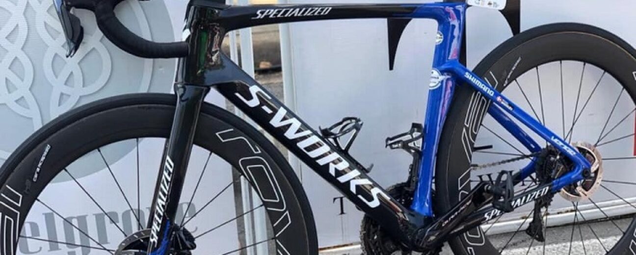

Au delà de savoir quel est le matériel utilisé par les professionnels, la tendance est réellement donnée sur les composants que les pratiquants plus « normaux » utilisent ou vont utiliser dans un avenir proche. Parmi les aspects qui continuent de faire l’actualité de « radio peloton » le dimanche matin, figure toujours en bonne place la problématique des disques. Sur un tout récent stage à Calpe, nous avons intérrogé sur le sujet l’un des mécaniciens de l’équipe Deceuninck Quick Step.
Franck au réglage de l’un des vélos de l’équipe | © Vélo 101
