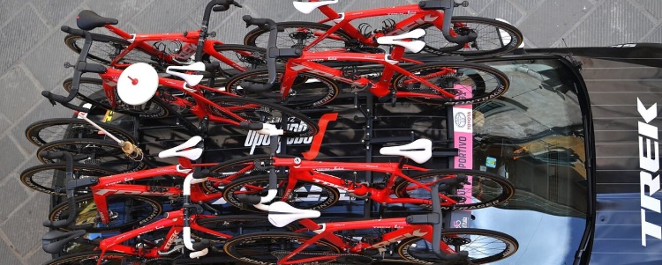

Comment cela se passe avec une journée le prologue, avec la présentation des vélos aux commissaires, qui peuvent refuser les vélos pour des raisons de cotes hors normes ? Dans ces cas-là, ce sont les 8 vélos à changer ?
– C’est toujours la loterie avec les commissaires : ça peut être accepté aujourd’hui mais refusé dans 10 jours même si on ne touche pas au vélo entre temps. On a nos clés avec nous, pour changer au cas où un vélo serait refusé. Mais hier, nous avons de la chance : tous les vélos sont passés.
