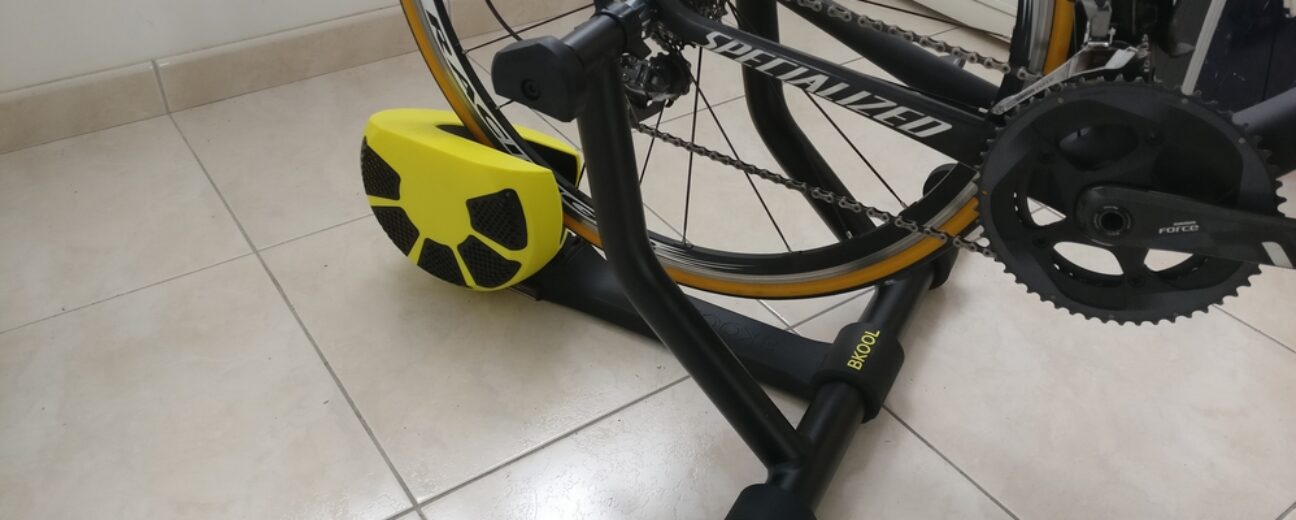

A la réception du colis, on reçoit un carton dans lequel le home-trainer est parfaitement protégé. C’est à souligner et on félicite Bkool pour ce packaging très soigné et sécurisant pour le produit. Dans ce carton, on trouve le support du home-trainer, le rouleau de résistance, un support pour la roue avant, un serrage de roue arrière spécifique au home-trainer, un cordon de branchement au secteur, une clef ANT+ pour connecter le rouleau de résistance à son ordinateur, et enfin, un code d’accès à un abonnement Premium gratuit de 3 mois sur l’interface Bkool. Cet abonnement Premium (au prix habituel de 9,99€ mensuel), permet d’avoir accès à des fonctions supplémentaires par rapport à la version simple. Nous y reviendrons un peu plus loin.
L’installation du Smart Pro 2 est facile. Il suffit d’enclencher le rouleau dans le support du home-trainer, puis d’y glisser son vélo. Il reste à brancher le rouleau au secteur pour qu’il simule la résistance. La connexion à l’ordinateur se fait par Bluetooth, via la clef ANT+ USB, et cela de manière automatique. Le support du home-trainer possède des pieds dépliables, ce qui le rend plus stable et prend moins de place pour se ranger. De notre avis, ce système de rouleau additionné à un support n’est pas le plus pratique qui soit. Il faut en effet clipser et déclipser à chaque fois les deux parties lorsqu’on veut ranger le home-trainer. A noter qu’il faut également se trouver à proximité d’une prise de courant puisque le cordon de branchement ne mesure que 2,50 m environ.
