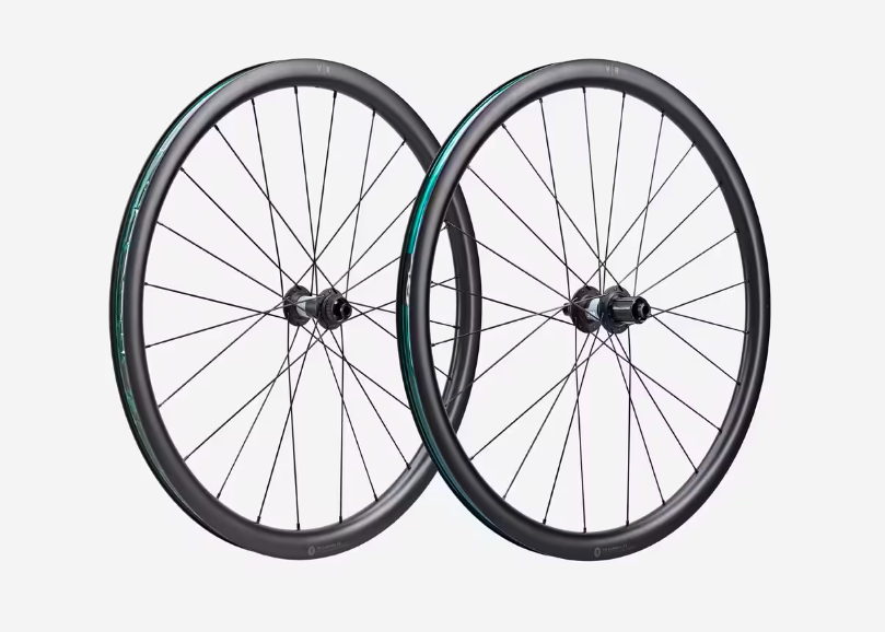

VR 35 : légèreté et réactivité
La VR 35 se distingue parmi les meilleures de sa catégorie :
  • Poids roue avant : 670 g
  • Poids roue arrière : 820 g
  • Inertie roue avant : 0.0393 kg.m²
  • Inertie roue arrière : 0.0392 kg.m²

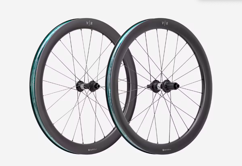

VR 50 : plus aérodynamique
Complémentaire à la VR 35, la VR 50 s’adresse aux cyclistes qui aiment rouler au-delà de 35 km/h sur de longues routes et conclure par un sprint. Avec une aérodynamique améliorée de 16 % par rapport à la VR 35 (testée en soufflerie avec une moyenne pondérée à 45 km/h), elle conserve des caractéristiques impressionnantes pour son profil :
  • Poids roue avant : 710 g
  • Poids roue arrière : 850 g
  • Inertie roue avant : 0.0426 kg.m²
  • Inertie roue arrière : 0.0418 kg.m²

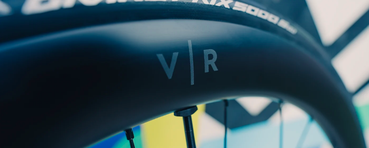

Performances optimales avec des pneus de 28 mm
Les tests ont révélé que les VR 35 et VR 50 offrent leurs meilleures performances lorsqu’elles sont équipées de pneus en 28 mm. Ce choix garantit un équilibre optimal entre aérodynamisme, rendement et confort. Dans les laboratoires Van Rysel, des tests approfondis ont été menés pour évaluer la rigidité des roues. Un critère essentiel pour garantir une transmission de puissance efficace lors des relances et des accélérations. Résultat : les VR 35 et VR 50 affichent une rigidité supérieure de 5 % en moyenne par rapport aux autres modèles testés, offrant une réponse immédiate à chaque coup de pédale.
