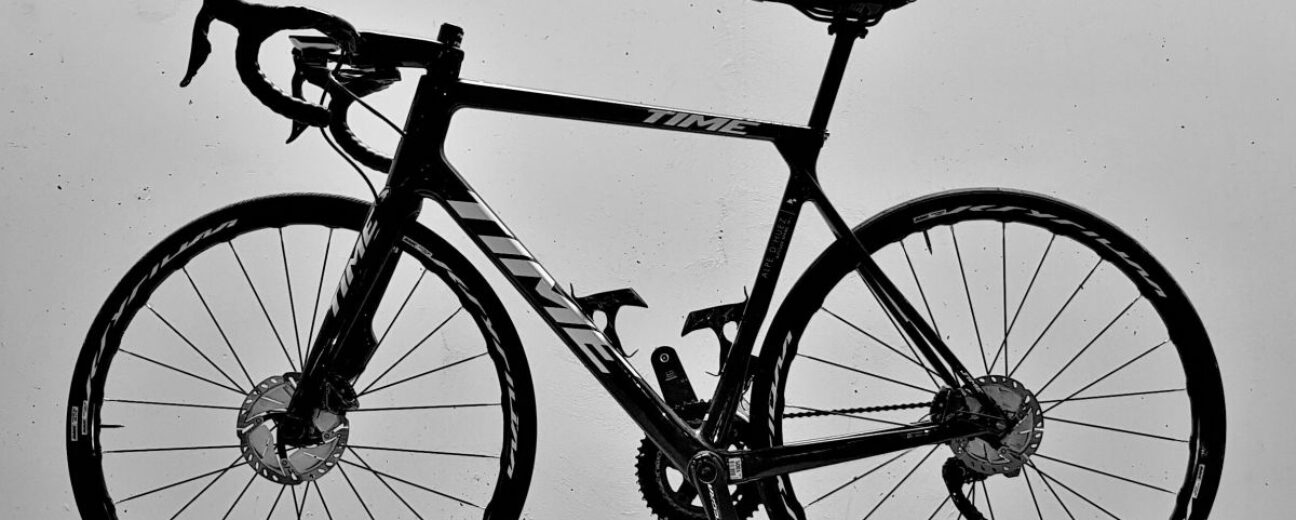

Après un test longue durée ces derniers mois, nous vous présentons aujourd’hui ce vélo, puis notre compte-rendu terrain.
Commercialisé un an plus tôt, le modèle freins à patins, était présenté comme le digne successeur de l’Izon et comme étant le vélo le plus léger que Time ait jamais développé. En se fondant sur leur savoir-faire, les équipes de développement de Time ont conçu ce vélo en France, comme les précédents. Il se décline en deux modèles, l’Alpe d’Huez 01 et l’Alpe d’Huez 21, un clin d’œil aux fameux virages de l’ascension de la station, ils sont désormais tous les deux disponibles en version disques.
Alpe d'Huez 01 Disc_Photo 2Alpe d’Huez 01 Disc   © Vélo 101

Pour les amoureux comme nous, de mécanique et de belles pièces, avant de d’enfourcher ce vélo, on commence par le contempler, attiré par ces tissus de carbone apparents. La technologie RTM de Time permet de réaliser de belles tresses homogènes et bien ajustées entre elles, ce qui permet de les laisser visibles, simplement recouvertes par un vernis.
Un vélo de route, même développé pour la montagne, se doit d’être polyvalent et si on ne peut pas lui demander d’être bon partout, on peut au moins lui demander d’être mauvais nulle part. Et c’est le cas de cet Alpe d’huez 01 Disc, il s’avère très agréable pour rouler au quotidien, dans les bosses bien sûr, son terrain de prédilection mais également sur le plat.
Sans avoir la prétention de rivaliser avec son cousin le Scylon, le vélo aéro de la marque Française, il s’en tire plutôt bien sur le plat, face au vent, même si des roues au profil plus haut que les Ksyrium, l’auraient aidé dans ce domaine. Mais rappelons que les modèles de série sont équipés de roues plus hautes, notamment le 01.1 monté avec les Zipp 303, qui doivent améliorer de façon significative son comportement sur le plat.
S’il est suffisamment rigide pour bien répondre aux accélérations et petits sprints, il reste facile à emmener et confortable.
Alpe d'Huez 01 Disc_Photo 13Alpe d’Huez 01 Disc   © Vélo 101
Nous avons eu un peu de mal à ressentir les bénéfices de la fourche AKtiv, si Time annonce qu’elle réduit de près de 30% les vibrations, il reste difficile de juger cette valeur, beaucoup de paramètres rentrant en compte. Sur routes granuleuses, elle semble effectivement filtrer un peu les vibrations ressenties au niveau des mains.
Le triangle arrière n’est pas trop rigide, pas « bloqué » et c’est une bonne chose pour un vélo orienté montagne, cela lui permet de bien répondre, d’être réactif lors des accélérations en danseuse. Nous avons pu rouler avec ce vélo dans les Alpes, monter de grands cols et son comportement dans les longues ascensions est très agréable.
Tout comme un grimpeur, un vélo de montagne doit d’être non seulement bon dans les ascensions mais également dans les descentes, c’est le cas de l’Alpe d’Huez 01, précis dans les courbes serrées et stable à haute vitesse.
Alpe d'Huez 01 Disc_Photo 14Alpe d’Huez 01 Disc   © Vélo 101
Nous n’avons connu aucun problème de fiabilité pendant notre test, la réputation du groupe Ultegra DI2 n’est plus à faire, la fluidité du passage des vitesses et l’autonomie de la batterie sont toujours au rendez-vous. Le freinage disques Ultegra est très efficace et facile à doser, ce n’est pas une surprise nous l’avons déjà testé à de nombreuses reprises, le disque de 160 mm à l’avant assure la sécurité, une puissance qui rassure dans les descentes de cols.
La junction box Di2 est assez bien intégrée sous la potence, mais on aurait préféré une intégration complète dans le cadre ou le cintre, comme sur de nombreux vélos de dernière génération.
Nous avons vérifié le poids de notre vélo de test à 7.95 Kg en taille M, sachant que le modèle de série 01.2 avec des roues plus légères et sans la fourche Aktiv, est annoncé à 7.47 Kg en taille S. Le poids indiqué par Time sur la fiche technique est donc assez réaliste.
