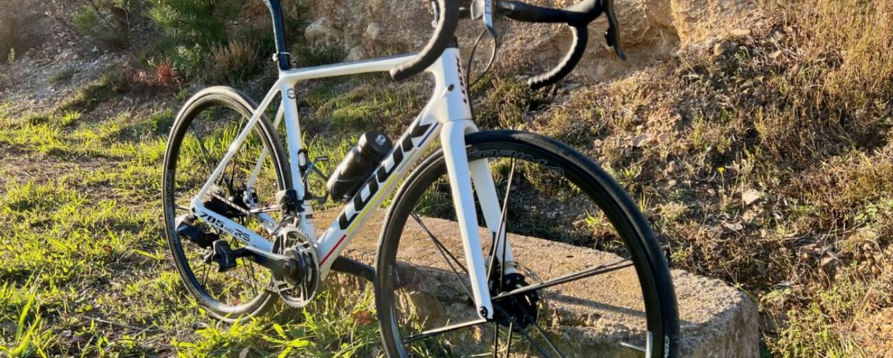

Le principal argument de Look sur ce 785 Huez est le poids avec l’ensemble cadre + fourche qui descend à 910g pour la taille S, alors avec le montage testé le vélo complet en taille M avec pédales Keo Blade Carbon dépasse tout juste les 7kg, une machine qui fait donc plaisir à emmener en grimpette et qui pourrait devenir une machine à tout faire si tant est que la rigidité soit suffisante sur le plat notamment monté avec les superbes Corima 32 MCC DX WS+ dont le rayonnage fait tourner les têtes.

Tout en conservant un aspect visuel classique à côté de la pléthore de vélos au profil aérodynamique que l’on trouve actuellement sur le marché du vélo de route. Look affirme avoir mis en pratique toute son expertise et savoir faire en termes de travail du carbone en utilisant ici 5 types de carbones différents pour concevoir une machine ultra légère. Son look un peu « old School » dans la production actuelle se justifie par la recherche absolue du gain de poids, le design est donc très épuré, racé, avec des sections et dimensions qui permettent d’atteindre le meilleur ratio poids / rigidité. Côté visuel, on regrette, même si c’est un grand mot, les trous de passage de gaines alors que notre modèle est équipé en Sram RED Axs et donc sans câbles de dérailleurs. La finition est quant à elle irréprochable et la peinture sans défaut.

Une fois lancé, sur du plat pour commencer, le vélo se montre vif et très maniable, comparativement au 795 Blade on ressent immédiatement la différence, le Huez est plus exigeant avec un comportement plus agressif. Il s’adapte moins au pilote là où le Blade est un jouet même pour un débutant malgré une position plus confortable.
look blade 785 huez RS 2021
Les roues sont assez réactives à l’accélération avec les Continental Gp5000 en 25mm (Gonflés à 7,5 bars pour 72kg de pilote) en revanche leur profil de 32mm ne permettra naturellement pas trop d’inertie à vitesse élevée. La rigidité latérale est bel et bien présente grâce aux rayons carbone, mais la rigidité verticale est moins accentuée et fait gagner en confort. Le confort est un autre point qui surprend dès les premiers tours de roue, malgré les pneus en 25mm le vélo se montre très confortable et absorbe très bien les aspérités de la route.
Dans les bosses, là où le dénivelé s’inverse, c’est là que le 785 Huez RS se dévoile. Le rendement est excellent dans les faibles pourcentages et dès que l’on passe en danseuse le cadre réagit parfaitement et se montre très dynamique dès lors que des changements de rythmes interviennent. Pour peu que l’on conserve une certaine intensité.
En descente le Huez ne se montre pas aussi sécurisant que le Blade, la douille de direction est rigide et confère un pilotage direct et précis à basse vitesse, mais attention donc à bien contrôler ses trajectoires et entrées en courbe quand la vitesse augmente, car la sensation se floute quelque peu.  Le 785 Huez RS est de ce fait un vélo orienté performance, et c’est dans l’intensité qu’il se révèle. J’ai pu le constater sur une sortie balade avec une petite forme et là les sensations sont assez différentes, on sent que le vélo n’aide pas, la machine est exigeante.
