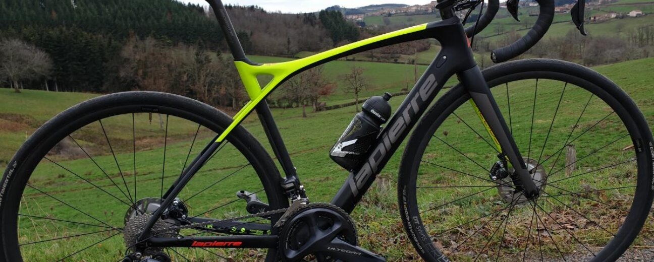

Nous avons pu tester en ce début d’année, le Xelius SL 700 Disc CP, le modèle disques haut de gamme, vendu 4499 € et disponible dans une belle couleur noir mat et jaune.
La transmission et composée d’un groupe complet Shimano Ultegra Di2, montée en plateaux de 50×34 associés à une cassette 11-28.
Les roues sont des DT Suiss ER1400 Spline 21 disc, composées de jantes aluminium Tubless Ready de 21 mm de hauteur par 24 mm de largeur extérieure et de moyeux basés sur l’excellent modèle 240s. La fixation des disques est de type Center Lock et la fixation des roues est réalisée par des axes traversants de 12×100 mm à l’avant et 12×142 mm à l’arrière, dépourvus de serrage rapide comme beaucoup de vélo route à disques.Test vélo Lapierre-11 © Vélo 101
À noter que cette version disques est montée en pneus Continental GP 4000s II de 28 mm de section, à la différence des versions patins montées en 25 mm.
Lapierre a fait le choix d’utiliser 2 disques de 140 mm contrairement à beaucoup de constructeurs qui utilisent un diamètre de 160 à l’avant.
Concernant les composants périphériques, la selle est une Fizik Antares Evo Versus R5, la potence une Zipp Service Course aluminium, tandis que le cintre et la tige de selle (standard 27.2 mm) sont des modèles carbone de chez Lapierre.
Le constructeur annonce un poids de 7,5 kg, ce que nous avons pu effectivement vérifier, notre modèle en taille S affichait 7.48 kg complet avec 1 porte-bidon et sans pédales.

Ce Xelius SL 700 Disc CP est très agréable pour rouler au quotidien, un vélo simple à régler, simple à entretenir, nous n’avons connu aucun problème de fiabilité pendant notre test. Le serrage de tige de selle intégré, capricieux sur certains vélos, est fiable, la tige de selle n’a jamais bougée. La réputation du groupe Ultegra DI2 n’est plus à faire, la fluidité du passage des vitesses et l’autonomie de la batterie sont toujours au rendez-vous, la junction box Di2 est assez bien intégrée sous la potence, fixée sur un support spécifique Lapierre, même si l’on aurait préféré une intégration complète dans le cadre comme sur de nombreux vélos de dernière génération.
Le tempérament de grimpeur voulu par les concepteurs est au rendez-vous, que ce soit dans les longues ascensions ou dans les forts pourcentages, ce Xelius SL s’avère facile à emmener, il est également assez réactif lors des accélérations, même si la version freinage patins, que nous n’avons pas eu l’occasion d’essayer, avec ses bases légèrement plus courte (405 mm contre 410) et ses pneus plus étroits (25 mm contre 28) doit être encore un cran au-dessus dans ce domaine ainsi qu’en danseuse.
A l’inverse, nul doute que dans les descentes, c’est la version disques qui prends le dessus, le freinage Shimano est puissant et facile à doser, nous n’avons jamais été pénalisé par le disque de 140 mm à l’avant même si notre testeur était plutôt un petit gabarit. Le travail effectué pour abaisser le centre de gravité avec notamment le positionnement de la batterie Di2 au niveau du boitier de pédalier, porte ses fruits, les descentes sont agréables, les courbes s’enchaînent rapidement et efficacement.
Son ADN de grimpeur ne l’empêche pas d’être bon sur le plat, sans avoir la prétention de rivaliser avec le Aircode, il s’en tire plutôt bien même si des roues au profil en peu plus haut l’aurait aidé dans ce domaine, mais nous sommes conscients que cela aurait eu un impact négatif en montagne et sur le poids du vélo en restant sur des jantes alu, et l’utilisation de roues carbones au profil plus haut aurait eu un impact négatif sur le prix.
Ces DT Suiss ER1400 Spline 21 sont donc un bon compromis à ce niveau de budget, elles se comportent plutôt bien en montagne.
Le confort est au rendez-vous, le vélo ne tape pas et les vibrations engendrées par les mauvais revêtements sont bien amorties, le raccordement spécifique des haubans sur le tube horizontal, expliqué précédemment, y participe sans doute beaucoup.
