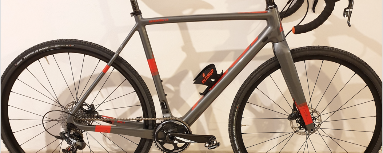

La saison de cyclo-cross bat son plein, les championnats nationaux et du monde approchent et nous vous proposons cette semaine, le test du FUJI Altamira CX 1.1 2019, le modèle haut de gamme du constructeur Japonais, un vélo léger et très bien équipé.
test FUJI ALTAMIRAFUJI ALTAMIRA | © velo 101

Le constructeur n’annonce pas de poids pour ce vélo mais nous l’avons vérifié à 7.770 Kg sans pédales, en taille S, un poids très contenu qui devrait lui permettre d’être agile et facile à porter, c’est ce que nous vérifierons dans notre test.

Place maintenant à notre ressenti sur le terrain ou plutôt sur les terrains, mais avant même de l’essayer, ce vélo nous a impressionné dès le déballage, par sa belle couleur graphite mais surtout par son poids, ce Fuji Altamira CX 1.1 est l’un de ces vélos que vous prenez, soulevez, et soulevez à nouveau parce que vous êtes impressionné par sa légèreté.
Dès les premiers tours de roues, les premières accélérations, cette impression de légèreté s’est confirmée, elle se fait ressentir principalement sur les passages de planches, les portages, les montées d’escaliers, qui se font plus rapidement mais également sur les circuits avec un fort dénivelé, des passages de talus, des relances, elle apporte une sensation d’aisance et de puissance.
La géométrie typée compétition est conçue pour tirer le meilleur parti des performances du coureur, nous avons apprécié la position basse et agressive sur le vélo dans les portions roulantes mais également le confort qu’il procure, sur les parties plus techniques ou sa conduite est agréable. Dans tous les cas la vivacité est bien présente, on appuie, il répond !
