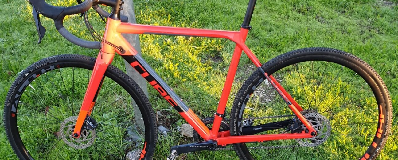

Le cadre aluminium « Superlite Advanced 6061 » à double épaisseur, pensé pour la performance, est réalisé par un procédé de formage mécanique. Les soudures des zones supérieures sont bien réalisées et assez discrètes, mais comme souvent sur les cadres aluminium, les soudures inférieures, moins visibles, notamment au niveau du boitier de pédalier sont un peu plus grossières.
Un cadre aluminium bien taillé pour la compétitionUn cadre aluminium bien taillé pour la compétition | © Vélo 101
L’ergonomie du tube horizontal à été étudiée pour améliorer le confort lors du portage et une section fine au niveau des haubans a été prévue pour apporter du confort au triangle arrière. La fourche en carbone spécialement étudiée pour le cyclo-cross est sensée réduire les vibrations. Cadre et fourche sont prévus pour un montage d’étriers hydrauliques de type Flat Mount et équipés d’axes de roues traversants de 12 mm, garantissant une précision de pilotage optimale.
Le passage des gaines de dérailleurs et durites de freins est réalisé en interne, y compris dans la fourche. Ceci a l’avantage de faciliter le nettoyage. Ce Cross Race SL est proposé dans une seule couleur, « red´n´orange » du plus bel effet.

La géométrie de ce cadre est orientée compétition et adaptée au exigences du cyclo-cross. Disponible en 5 tailles, 50, 53, 56, 58 et 61, il est annoncé à 10.0 Kg (sans pédales) sur la fiche technique. Nous avons pesé notre vélo d’essai 9,93 kg (sans pédales) en taille 53. Une bonne surprise, les constructeurs annoncent souvent des poids optimistes.
