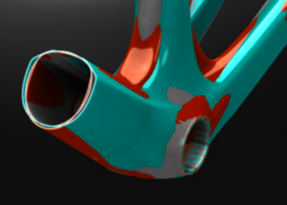

Lapierre vient de présenter, ce mardi 22 octobre, son tout nouveau modèle, le Xelius DRS. Le modèle Xelius SL3 avait fait un grand bond en avant en matière aérodynamique et poids (vs SL2), se rapprochant des performances aéro du Aircode DRS (+3%). En améliorant des caractéristiques aéro reprises du Aircode et du Xelius, le nouveau Xelius DRS est tellement plus aéro qu’il surclasse nettement le Aircode DRS et le Xelius SL 3, sans renier ce qui a fait son succès : la polyvalence, la légèreté et le confort. Grâce à l’extrême précision des logiciels d’analyse CFD ANSYS FLUENT, Lapierre a retravaillé des zones très précises du cadre afin d’obtenir les meilleurs résultats tout en conservant les caractéristiques de design et de confort spécifique du Xelius.

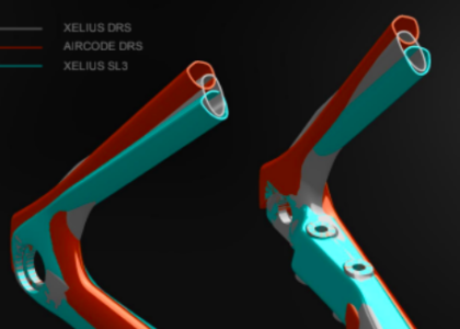

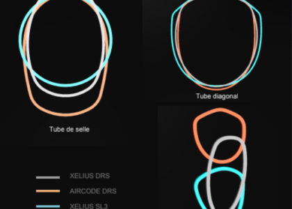

Le Xelius DRS a l’ADN du Xelius SL 3 et du Aircode DRS. Il est le fruit de plusieurs années d’évolution et d’amélioration tant sur le plan aérodynamique que du confort et de la légèreté. Le but était de trouver la meilleure section de tube pour l’aéro, garder la finesse pour maitriser le poids, ont été autant de contraintes dans le développement. Le Xelius DRS est le vélo de route le plus performant jamais développé à ce jour par l’équipe d’ingénieurs Lapierre. En ajustant la section, mais aussi l’orientation des tubes, l’aérodynamisme a été optimisé sur l’ensemble du cadre. Environ 10 % de la résistance aérodynamique est imputable au cadre et à la fourche. De nouvelles modifications de profils de tubes peuvent faire gagner de précieuses secondes ou économiser de précieux watts, et ce quel que soit le niveau de pratique, amateur ou professionnel.

- 1. 3D Tubular R
- 2. Tube de selle et tige de selle
- 3. Haubans profilés
- 4. Douille de direction conique
- 5. Jambage et tête de fourche
- 6. Tube diagonal
- 7. Axes traversants

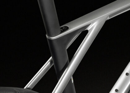

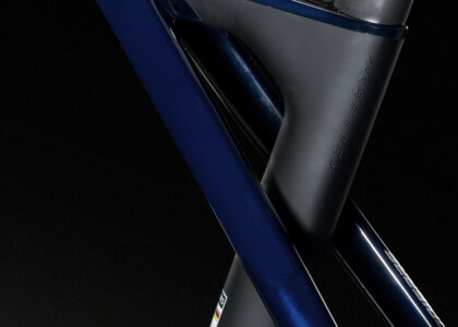

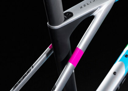

3D Tubular : la performance avec le confort
Le 3D Tubular a plusieurs avantages. Au-delà de gagner du poids, il apporte du confort en libérant l’intégralité du tube de selle de toute contrainte, le laissant ainsi se déformer sur toute sa longueur. Grâce au travail sur le lay-up carbone, Lapierre a conservé le même niveau de qualité de dispersion des vibrations avec des haubans elliptiques plus profilés et un tube de selle et une tige de selle aéro au profil D-Shape. L’ensemble du design améliore significativement l’aéro dans cette zone complexe. Enfin, avec un cadre et fourche toujours compatible pour des pneus de 32 mm, le Xelius DRS peut parfaitement performer sur des compétitions avec des routes à secteur gravel ou pavées.

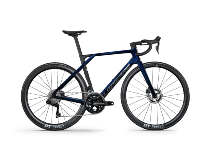

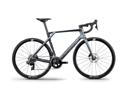

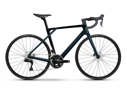

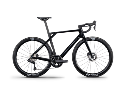

Gamme Xelius DRS 2025
Une offre variée et complète

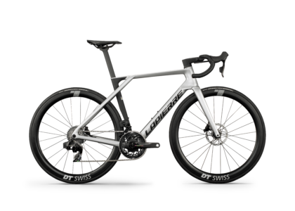

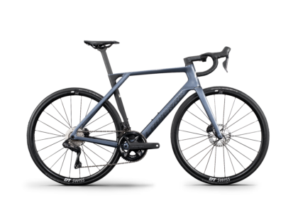

- Xelius DRS 5.0
- Xelius DRS 6.0
- Xelius DRS 6.0
- Xelius DRS 6.0 AXS

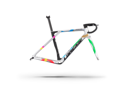

- Xelius DRS SO Kit cadre
9 modèles vélo complet et 3 kits cadre composent la gamme Xelius DRS.
- Xelius DRS 7.0
- Xelius DRS 7.0
- Xelius DRS 8.0
- Xelius DRS 8.0 AXS
- Xelius DRS 9.0
- Xelius DRS 10.0
La part belle à l’électronique
Désormais, performance rime avec transmission électronique. 8 modèles sur 9 sont équipés de groupes électroniques à transmission sans fil, Shimano Di2 ou SRAM AXS. Fiables, rapides et ultra-précis en toutes circonstances dans les changements de vitesses rapides, les transmissions électroniques apportent un plus en matière de performance. Aussi, le Xelius DRS est équipé dès le premier modèle 5.0 d’un cintre aéro carbone et de roues compatibles tubeless.
Tarifs du Lapierre Xelius DRS :
- Xelius DRS 5.0 : 2899 €
- Xelius DRS 6.0 : 3699 €
- Xelius DRS 6.0 AXS : 4199 €
- Xelius DRS 7.0 : 4699 €
- Xelius DRS 8.0 : 5999 €
- Xelius DRS 8.0 AXS : 6999 €
- Xelius DRS 9.0 : 8499 €
- Xelius DRS 10.0 : 10 000 €
- Kit cadre Xelius DRS : 3999 €
