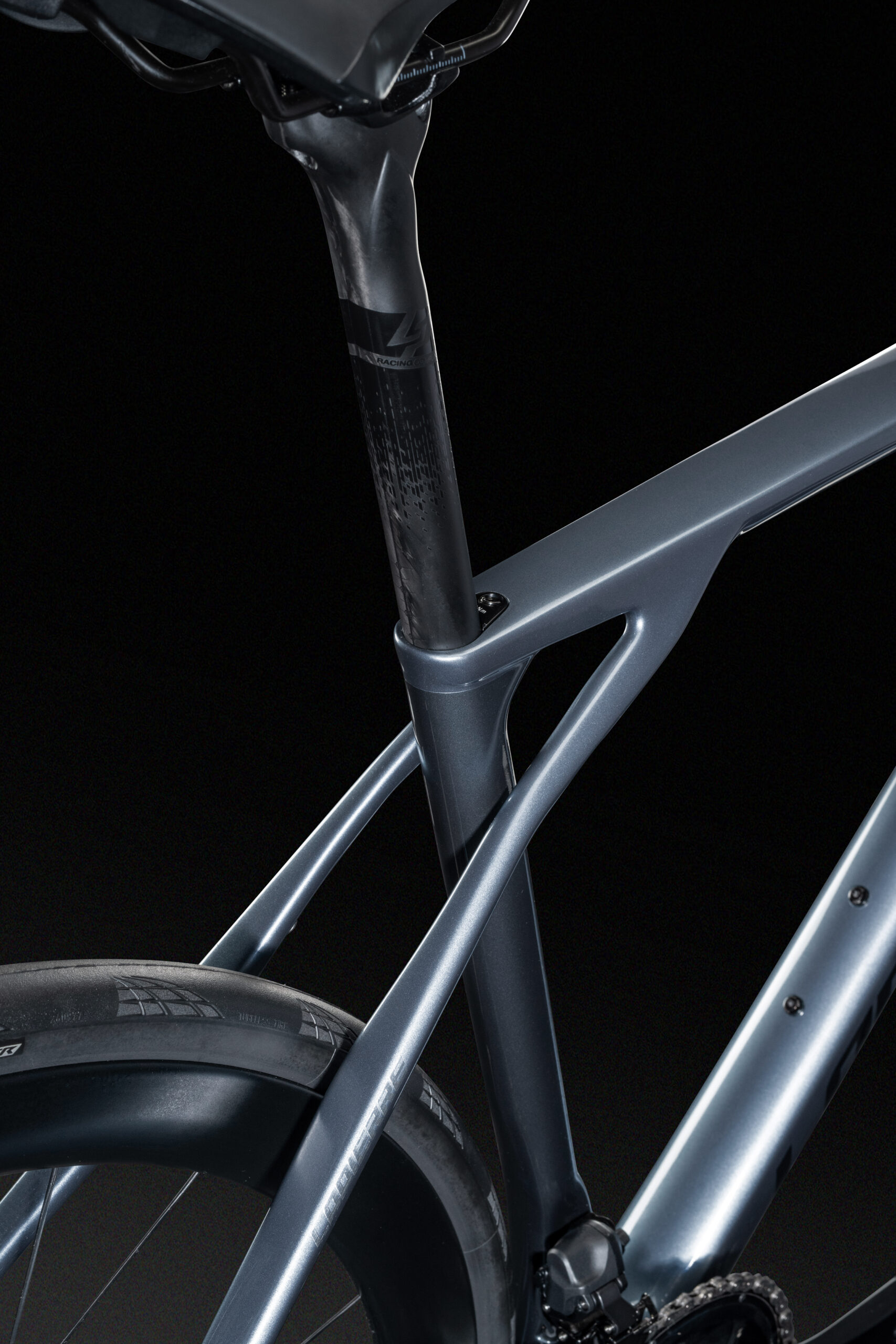

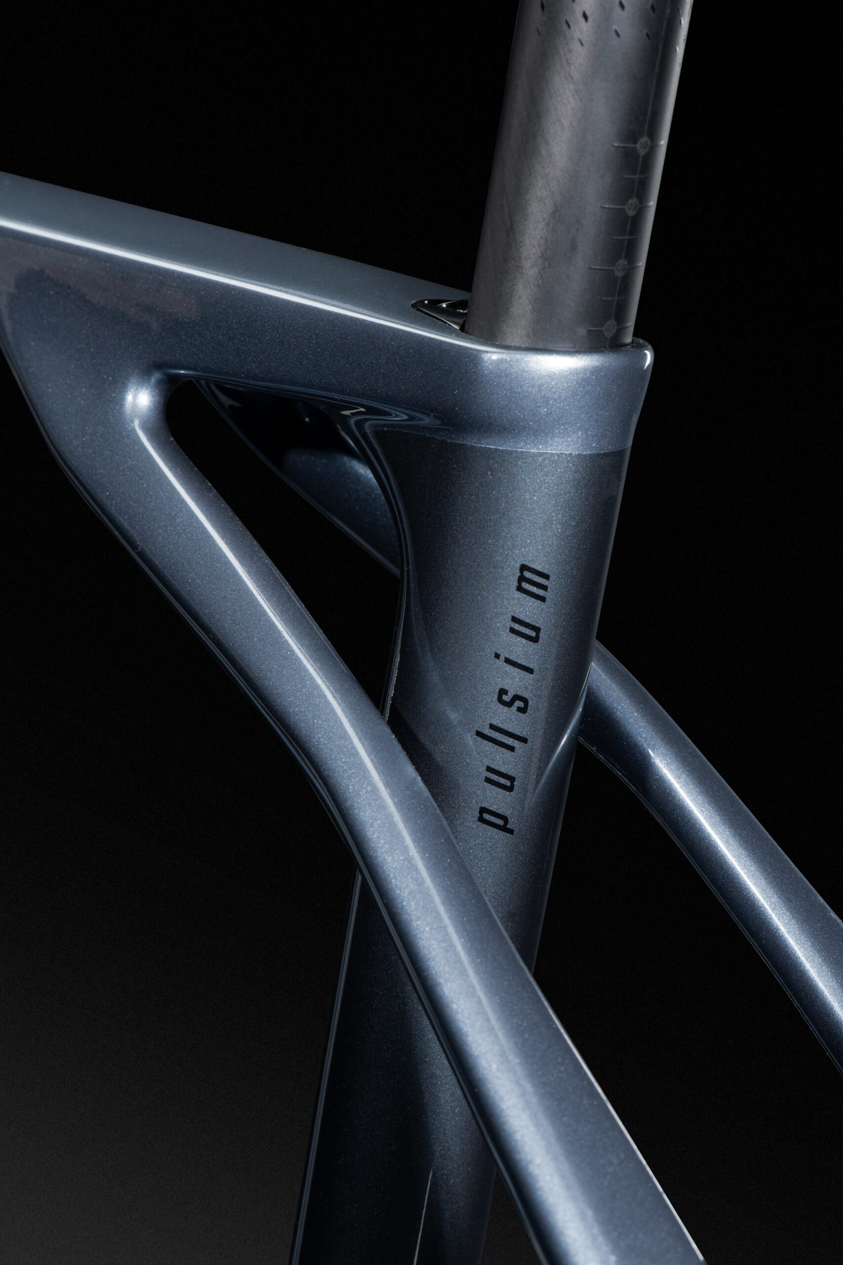

Le 3D Tubular, la solution éprouvée
Des routes bitumées et pavées aux routes dégradées, le Pulsium a toujours eu cette aptitude à gommer les imperfections. Améliorer encore la sensation de confort tout en simplifiant le concept et en renforçant l’identité du vélo, c’est ce qui a amené Lapierre à préférer notre concept 3D Tubular Endurance au système SAT avec son élastomère. Plus léger, plus épuré, le concept 3D Tubular a fait ses preuves au plus haut niveau, tant sur les courses World Tour qu’en VTT Cross-Country. Grâce au 3D Tubular, la construction est simplifiée tout en allégeant visuellement les lignes du cadre.
En moyenne 5 à 7 % plus efficace au niveau du tube de selle et au niveau de la selle, le 3D Tubular special endurance fait encore mieux que le système SAT. Le design spécifique du 3D Tubular, avec sa cassure avant la jonction avec le tube supérieur, améliore les qualités de dispersion des vibrations basses fréquences (50 hz). Encore plus “souple” verticalement, grâce à la combinaison des haubans Flexstays, du nouveau 3D Tubular et du tube de selle rond de 27.2mm, le Pulsium filtre au maximum les basses fréquences quelle que soit la vitesse. Le cycliste peut ainsi se concentrer sur son effort, pédaler sereinement et conserver de la fraîcheur musculaire pour rouler plus longtemps.

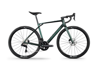

Les roues carbone ERC 1600 sont des modèles conçus spécialement et uniquement pour Lapierre et le Pulsium. Ces roues DT SWISS ERC 1600 ont un profil de jante de 45 mm de hauteur, 22 mm de largeur interne, et moyeux DT 350 Spline. Les autres modèles sont équipés des roues DT Swiss endurance à jante aluminium semi-profilées et compatibles Tubeless pour maximiser l’adhérence, le rendement et le confort.
