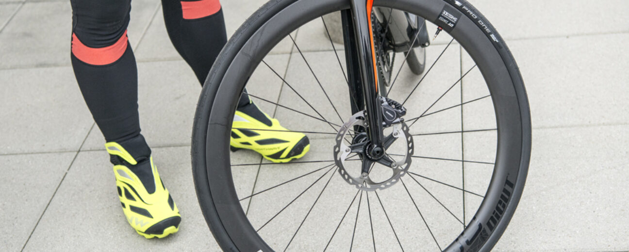

ERC 1100 Dicut n’est désormais plus un nom de code, c’est la nouvelle roue carbone conçue en étroite collaboration avec Swiss Side. Cette société a notamment œuvré pendant plus de cinquante ans sur la Formule 1, entre autres avec l’écurie Sauber. Et si les moyens ne sont pas tout à fait les mêmes, l’exigence de précision et de performance est semblable. Voilà au final une roue de très haute qualité, où tout a été pris en compte, et qui amène à bouleverser pas mal d’idées reçues. Le vélo traditionnel a bien besoin de lever la tête du guidon, en allant chercher l’expertise en F1, et autant dire que DT Swiss s’en donne les moyens.
La plupart des études préalables ont été menées et validées en Allemagne dans un tunnel à vent où les roues seules, puis l’ensemble homme-machine, ont été mesurés pour établir comment avoir un meilleur rendement, une meilleure aérodynamique, et, partant, réduire tous les effets perturbateurs à cette optimisation de la performance. Un chiffre pour commencer : le cycliste, c’est déjà 75 % de la résistance. La position, la notion de « faire corps avec sa machine » sont donc essentiels. Dès lors, tous les éléments qui vont rendre instable le pilotage, à commencer par les effets du vent, le confort, le grip, doivent être minimisés pour améliorer le rendu du coureur, quelles que soient les vitesses atteintes. Et on dira même aussi et surtout à des vitesses qui sont bien moindres que celles des pros. Un autre chiffre : une instabilité passagère qui vous fait vous relever de 40 millimètres, autant dire rien, ce sont 40 watts en moins ! Sur une cyclo où vous allez être à 200 watts de moyenne, ça parle.
En tant que constructeur, DT Swiss a l’avantage de pouvoir agir non seulement sur la jante – avec l’ERC 1100 on est sur 19 millimètres de large, ce qui permet plus de combinaisons de largeurs de pneus – mais aussi sur les moyeux, incroyablement fins, et sur les rayons, dont DT Swiss en produit rien moins que 40 000 kilomètres par an. Le tour de la Terre. D’où la fameuse expression suisse « en connaître un rayon » ! Là aussi, les sections de pneus plus larges permettent un gonflage moindre, donc un meilleur rendement. Les tests en soufflerie le prouvent, il va falloir changer les nombreux aprioris qui perdurent sur le gonflable, le tubeless, l’opposition pneus-boyaux, etc. Quand on vous dit que la révolution est en marche.
Encore des chiffres ! Sur le nouveau moyeu avant, on réduit l’effet de trainée pour économiser 0,4 watt. Un axe de 2 millimètres, c’est déjà 2,5 % d’énergie en plus. Et au niveau du moyeu arrière, c’est 0,9 watt économisé, c’est-à-dire 5,5 % d’efficacité en plus, merci les nouveaux moyeux céramique SINC.
