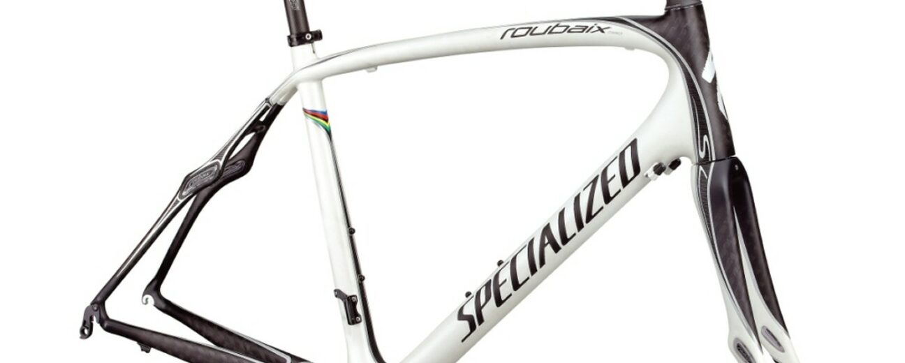

Le Roubaix, c’est d’abord une gueule ! Des haubans en Z et un œil dans la fourche, faut oser ! Cette option de mettre des inserts Zerts au contraire de tous les autres grands constructeurs et d’en valider la pertinence par des victoires sur Paris-Roubaix, chapeau ! Mais le secret du Roubaix ne tient pas qu’à l’ajout d’un peu de gel dans du carbone. Toute la géométrie vise à optimiser le confort. Ainsi le tube supérieur est cintré et se prolonge dans les haubans créant une ligne fluide, une fluidité accentuée par une déco sobre que l’on retrouvera sur la route. L’angle tube-haubans a été ouvert par rapport au Tarmac et l’empattement allongé, gage de stabilité.
A l’examen visuel, avec un petit talent de maquignon, on pourrait déjà deviner ses qualités. Regardez, tout se qui va vers la selle s’affine. Le tube horizontal réduit son diamètre, le tube vertical fait de même et accueille une tige de selle non-intégrée de 27,2 millimètres, elle-même recevant un insert visco-élastique. Les haubans sont fins eux aussi et cintrés dans tous les plans. Tous ces éléments sont synonymes de confort et dissipation des vibrations.
Par contre, du côté de la boîte de pédalier, tout est surdimensionné et droit. Le tube diagonal est monstrueux par rapport aux autres. Son axe est aligné sur l’axe de pédalier pour moins solliciter la direction dont la douille est conique (plus large en bas qu’en haut, 1″1/3 contre 1″1/8). Tube vertical et bases se sont aussi élargis à l’approche de la boîte. Ces éléments-ci signifient : rigidité latérale, pas de torsion et rendement maximum.
