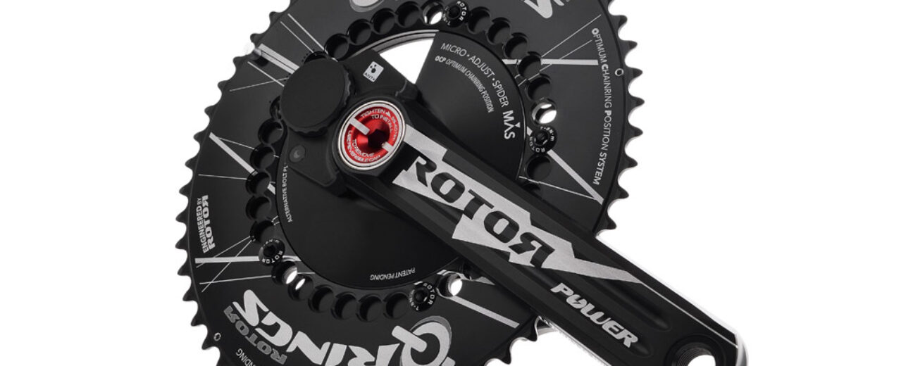

Après les plateaux ovales et pédaliers qui ont fait la renommée de Rotor, voici le capteur de puissance Rotor Power. Les Espagnols ont mis au point un capteur intégré à leur pédalier phare avec le Rotor 3D+. Les jauges de contraintes sont situées dans les manivelles du pédalier. Une autre façon de faire si l’on compare à ses concurrents que sont SRM (boîtier de pédalier), Look et Garmin (pédales) et Powertap (moyeux de la roue arrière). Quatre jauges de contraintes sont placées dans chaque manivelle, ce qui permet de différencier la puissance développée entre la jambe droite et la jambe gauche. Chose que ne propose pas le SRM par exemple. C’est un point intéressant qui permet de corriger le pédalage en cas de déséquilibre. Vous pourrez rapidement rectifier le tir avec une marge d’erreur annoncée de plus ou moins 1 %.
Le gros avantage du Rotor Power par rapport aux autres systèmes, c’est le poids ! Seulement 505 grammes en entraxe 110 quand un pédalier standard pèse 500 grammes sans capteur ! Le système dispose de la nouvelle étoile MAS (Micro Adjust Spider) pour ajuster au mieux les plateaux de la marque avec les demi-positions. Le système ne demande pas l’usage de batterie, il vous faudra juste utiliser des piles, qui ont une durée de vie de 300 à 400 heures. Doté de la technologie ANT +, il est donc compatible avec tous les nouveaux compteurs.
