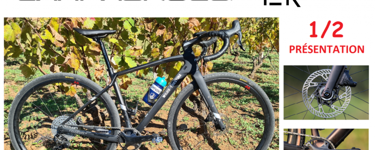

La pratique du gravel étant en plein essor ces dernières années, tous les équipementiers se sont penché sur le sujet, et même si Campagnolo s’était jusqu’à présent principalement concentré sur la route, la firme Italienne a décidé de développer un groupe spécifique pour cette discipline, à mi-chemin entre la route et le VTT.

Campagnolo présente Ekar comme le groupe gravel le plus léger au monde avec 2385g, sans avoir fait de compromis sur la fiabilité et la robustesse.
Grace à la combinaison de la cassette 13 vitesses et du pignon de 9 dents, la firme Italienne revendique une plage d’utilisation et une gamme de rapports de démultiplication plus large que ses concurrents avec un étagement progressif des rapports. Pour cela, 3 cassettes sont proposées : 9-36, 9-42 et 10-44 ainsi que 4 plateaux de 38, 40, 42 et 44 dents.
