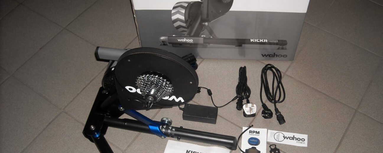

Dès le retrait du carton d’expédition et la prise en main du carton d’emballage, le ton est donné avec le logo de la Sky et des arguments clairement affichés : « the most powerful indoor training experience ; bring the road indoors ; the choice of champions » (le home-trainer le plus puissant ; importez la route chez vous ; le choix des champions). Une fois sorti du carton, le Kickr est presque prêt à l’emploi. Retirez les plastiques d’emballage et raccordez le cordon d’alimentation sur une prise secteur après avoir connecté la fiche à l’arrière du home-trainer (étant un produit anglo-saxon, vous avez le droit aux deux raccords UK & UE). Tout de suite, on se rend compte que nous sommes sur du haut de gamme. Le design est moderne, le châssis très stable et surtout doté de talons réglables afin de l’ajuster au mieux.
Le Wahoo offre quatre positions de hauteur en fonction du type de vélo (ou roues) utilisé. Que vous effectuiez votre séance avec un VTT 26″, un vélo de route en 700 ou un VTT 29″, vous aurez toujours la « roue arrière » à la bonne hauteur. Un petit plus loin d’être négligeable qui permet de disposer de la position la plus proche possible de la réalité et donc de retrouver vos repères habituels !
Avec la notice, Wahoo fournit plusiseurs accessoires. Une cale pour bloquer vos plaquettes de frein s’il vous venait de freiner lors de l’utilisation – bien vu car un freinage sans disque peut faire sortir le piston et provoquer une belle tâche de liquide de frein (assez acide et surtout très tenace, d’autant plus sur une moquette ou un tapis) –, un capteur de cadence toujours compatible Ant+ et Bluetooth, un axe de blocage rapide compatible 130 et 135 mm, et pour finir une entretoise qui permet de monter une cassette 10 vitesses sur le corps de roue libre 11 vitesses.
A noter, et ce n’est pas rien, qu’il est livré avec une roue libre 11 vitesses 11-26 (standard Shimano). Le corps n’est pas compatible Campagnolo. Ceux qui ont une transmission italienne devront acquérir le corps spécifique, environ 70 €, plus la cassette… Idem pour ceux qui utilisent des axes 12×142 mm et devront se munir de l’adaptateur spécifique. En revanche, le Kickr a une entretoise à placer dans un sens ou dans l’autre en fonction de votre largeur de haubans : 130 ou 135 mm.
Pour terminer sur les données, son volant d’inertie est de 5,5 kg et le poids total de 21,3 kg. Ses bras stabilisateurs pliants permettent de le stocker dans un placard par exemple ou de le transporter plus facilement. D’autant plus qu’il a une poignée de transport (robuste et pratique) au-dessus de la roue d’inertie.
