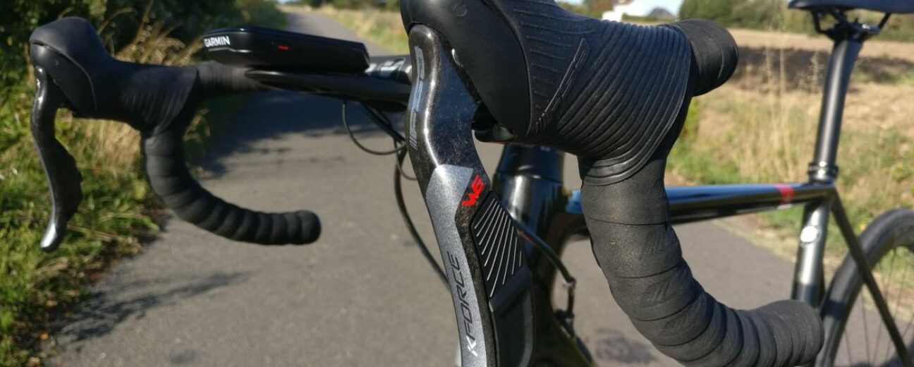

FSA propose deux tailles de leviers de freins différents, standard ou compact, alors qu’un modèle unique est proposé par les autres groupes du marché. Le modèle levier standard est 6 mm plus long que le modèle compact. Pas de révolution, mais qui peut le plus peu le moins, alors bien vu FSA ! Par ailleurs, les leviers sont réglables pour se rapprocher ou s’éloigner du cintre. Ces poignées sont de petite taille pour un groupe hydraulique (et même s’il s’agissait d’un groupe mécanique), FSA réalise une sacrée performance sur cet aspect alors que les autres groupes du marché sont plus massifs. Les petites mains apprécieront. Cette taille minime participe à l’ergonomie de l’ensemble poignées/leviers car elle permet à tous les doigts de trouver leur place sur la poignée et d’agripper celle-ci fermement. Elles nous ont beaucoup plu.
FSA a conçu de très bons leviers | © Vélo 101
Le passage des vitesses se fait par communication ANT+. Pour changer de vitesses, le système retenu est une sorte de balancier vertical, avec un bouton d’action vers le haut, un autre vers le bas. C’est le même système sur les deux leviers. A ce sujet, on remarque un petit fil électrique qui parcourt l’intérieur du levier pour transmettre l’information d’action des boutons. C’est dommage car cela manque de finition. Concernant l’efficacité, le délai de réponse est instantané. Le passage des vitesses s’enchaîne avec fluidité et sans accroc. Il en est de même pour les plateaux, avec un dérailleur avant que l’on sent très puissant. Il est possible de passer plusieurs vitesses à la fois en maintenant la pression sur l’un des deux boutons de changement de vitesses. On dénote toutefois un léger manque de sensibilité des boutons. Il est arrivé qu’en cliquant mal ou avec peu de pression sur l’un des boutons, le dérailleur n’a pas réagi. Mais dans l’ensemble, on retrouve avec plaisir cette efficacité du changement de vitesses éléctrique.
