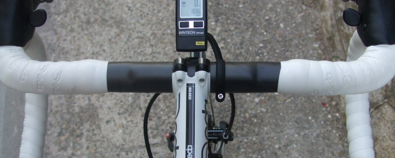

Ces compteurs se présentent comme une grosse clé USB, avec leurs prises pour être connectés à un ordinateur. Ils se fixent de telle manière à être positionnés devant la potence. L’écran, dont l’affichage est d’excellente qualité, peut être orienté selon l’angle le mieux adapté à sa lecture ; c’est un atout esthétique et pratique, le cintre étant libre sur toute sa largeur.La particularité de cette nouveauté Mavic, c’est la possibilité de choisir son capteur de vitesse parmi trois solutions : le Fork Sensor, capteur classique qui se fixe sur la fourche ; l’E-Skewer, c’est un blocage rapide dont le levier intègre le capteur ; et l’E-Bolt, c’est un capteur intégré à l’écrou de serrage du blocage de la roue avant. Ces capteurs sont vendus à part des compteurs.Esthétiquement, nous avons donc le choix. L’E-Skewer et l’E-Bolt, dès lors qu’ils ne sont pas fixés sur la fourche, peuvent facilement passer d’un vélo à un autre, c’est là leurs avantages substantiels. Le Smart Cadence est également une innovation intéressante que nous présentons plus bas. Notons que tous ces capteurs sans fils fonctionnent sur pile, il est donc prudent de posséder une ou deux piles de secours.
