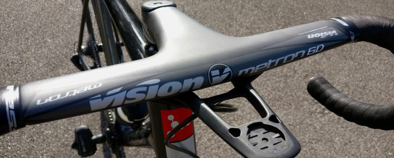

Le cintre Vision Metron 6D | © Vélo 101
Le cintre Vision Metron 6D est un cintre entièrement carbone. Il s’agit d’une seule et même pièce avec sa potence intégrée. La finition est en carbone mat, avec quelques nervures de carbone, façon marbré, c’est très beau. Le serrage de la potence sur le pivot de fourche se fait par l’intermédiaire deux doubles vis (l’une s’insérant dans l’autre). Cela à l’avantage de ne pas créer de pas de vis dans le carbone et risquer d’abîmer la matière à force de serrages et desserrages.

Les dimensions sont définies à l’axe des extrémités du cintre. A noter que le bas du cintre est légèrement évasé, de 2 degrés. Cela veut dire que, mains au creux du cintre, la largeur sera plus courte de 1 cm par rapport à celle mesurée aux extrémités. Cela va dans le sens d’adopter une position plus détendue. Le reach (recul) et le drop (abaissement) sont les mêmes quelle que soit la taille de cintre, respectivement 80 mm et 125 mm. La partie supérieure du cintre ne présente pas d’angle vers l’avant, elle est parfaitement perpendiculaire à la potence, au contraire du cintre Vision Metron 5D qui offre 10 degrés d’angle vers l’avant. C’est la principale différence entre les deux modèles. Nous n’avons pu vérifier le poids de notre modèle, ce cintre équipant un vélo de test, il ne nous a pas été possible de le démonter.
Sur la route, le Vision Metron 6D s’est montré exemplaire. La rigidité attendue est au rendez-vous. C’est un régal lorsqu’on se met en danseuse, le vélo est d’autant plus prompt à réagir avec un cintre si rigide. C’est lors des sprints que l’on ressent les capacités du Metron 6D. Rien ne bouge, la force des bras est immédiatement retransmise vers la fourche. Sur le fait que rien ne bouge lors des sprints, une sensation de confiance nous apparaît également. Ce cintre Vision Metron 6D bonifie le vélo, assurément !
Un arrondi très agréable | © Vélo 101
Toutefois, avec un cintre si rigide, on sent que ça « cogne » un peu sur les routes granuleuses. Malgré tout, sa forme est particulièrement agréable, notamment grâce à sa géométrie reach/drop, mains en bas du cintre. Cette forme compacte nous a parfaitement satisfaite et la position mains en haut sur le plat du cintre est appréciable dans les longues ascensions. Habitués à des vélos au comportement rigide, nous ne nous sommes pas trouvés incommodés par cette hyper rigidité. Attention si vous êtes sensibles ou sujets à des maux liés au confort du cintre, on pense aux douleurs aux cervicales, ce produit ne sera pas fait pour vous.
L’intégration du Vision Metron 6D est parfaite. Rien ne dépasse, toute la câblerie passe à l’intérieur du cintre et ressort de manière discrète. Les tunnels sont très bien conçus puisqu’en roulant, on n’entend aucun bruit parasite, c’était notre crainte avant de démarrer cet essai. Pour parfaire l’aérodynamisme, des supports de compteurs (dont un compatible Garmin) sont livrés avec le Vision Metron 6D. Cela donne un excellent rendu.
L’intégration de la câblerie est parfaite | © Vélo 101
Quant au prix du Vision Metron 6D, il est de 649,00€, une somme importante à débourser. Évidement, impossible d’être déçu avec un cintre si performant. On le conseillera à des cyclistes désireux d’améliorer le niveau de performance de leur vélo, ou à des compétiteurs qui souhaitent un cintre aéro qui a du répondant.
