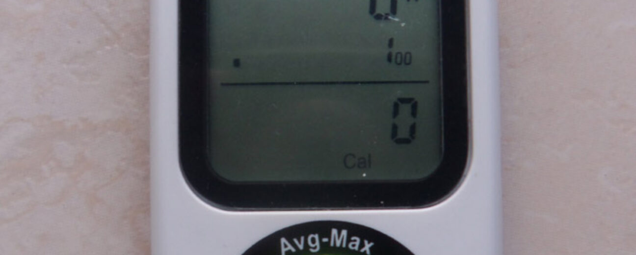

La programmation de l’iBike est relativement complexe. L’interface est peu claire malgré un grand écran. La taille de ce dernier aurait peut-être pu être mieux exploitée. Du fait d’un affichage digital, la lisibilité n’est pas optimale surtout que la lecture de l’écran est en anglais (il est toutefois possible de télécharger ensuite une version française). Au démarrage, il est donc délicat de s’approprier le Newton+. Avant d’obtenir les valeurs de sa puissance, il faut renseigner quelques informations physiologiques puis faire un calibrage. La procédure est longue et peu évidente, mais n’est à réaliser qu’une fois. Il faut faire un aller-retour qui prend une dizaine de minutes. Une barre de progression informe de l’état d’avancement de la calibration. Il faut aussi paramétrer l’inclinaison de la pente, mais ce procédé est beaucoup plus rapide. Le Newton+ est alors étalonné et est opérationnel.
Une fois en route, la valeur de la puissance s’affiche au milieu de l’écran, rappelant que l’iBike Newton+ est bien un capteur de puissance et pas un simple compteur. Même si nous n’avons pas pu vérifier les valeurs avancées par l’iBike en les comparant à un capteur de puissance type SRM ou Powertap, les données semblent fiables en raison de leur cohérence. Comparées à un appareil du même genre, nous avons relevé une grande similitude entre les différentes puissances avancées, mais les valeurs sont beaucoup plus précises et fiables pour le Newton+.
La précision de la puissance affichée dépend de la précision des cinq données de base. Sur ce type d’appareil, c’est souvent la donnée de l’inclinaison de la pente qui a du retard ou une faible précision, rendant le calcul de la puissance erroné. Chez le Newton+, les valeurs sont précises au dixième près et s’actualisent rapidement. Il en ressort donc un calcul de puissance de qualité auquel on peut se fier. Le Newton+ affiche aussi des données que l’on trouve sur un compteur classique. On regrettera cependant qu’il ne soit pas possible de rester plus de quelques secondes sur un autre mode que celui de la puissance, l’appareil revient automatiquement sur ce dernier mode.
