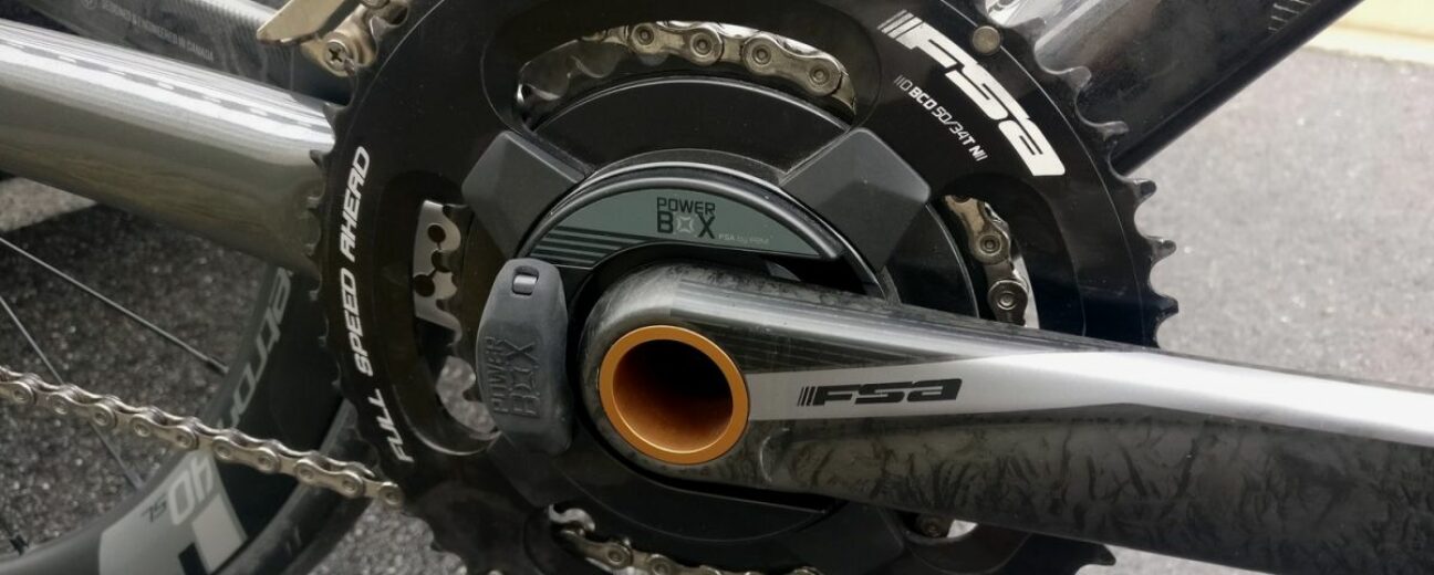

Chez FSA, le capteur de puissance de la marque se nomme PowerBox. Ce pédalier a été développé en collaboration avec la marque allemande Power2Max, spécialiste dans la conception de capteurs de puissance. Une version carbone et une autre en aluminium sont au catalogue de la marque. La première coûte 1249€ contre 699€ pour la seconde. Dans ce test, nous vous présentons le FSA PowerBox carbone.
Le capteur de puissance FSA PowerBoxLe capteur de puissance FSA PowerBox | © Vélo 101
La connectivité se fait via la technologie ANT+, fiable et fidèle à sa très bonne réputation, ou Bluetooth LE (Low Energie). Le capteur de puissance s’actionne automatiquement au moindre tour de pédale. Une petite LED verte clignote pour signifier que le capteur fonctionne. L’alimentation du capteur se fait via une pile CR2450 dont l’autonomie est estimée jusqu’à 400 heures. Cette pile se glisse dans une encoche facilement accessible, seulement couverte par une protection caoutchouc. Le remplacement de la pile est très facile car il faut juste retirer ce cache. Pas besoin de dévisser une quelconque pièce pour accéder à la pile, simple et efficace dirons-nous.

Un mot sur le pédalier qui rappelons-le est en carbone. C’est un très bon pédalier, digne des meilleurs de chez FSA. Rien à dire sur son niveau de performance, il est très rigide, on peut s’en satisfaire. Ce pédalier à quatre branches opte pour une configuration BB386EVO, réputée pour sa rigidité, sa légèreté et son adaptabilité avec les cadres du marché (en prenant le boîtier de pédalier en considération). Pour les plateaux, FSA a prévu les standards 50×34, 52×36 et 53×39. Les longueurs de manivelles vont de 165 mm à 180 mm. Une version nommée Supercompact destinée à la pratique du Gravel et du cyclisme en haute montagne existe également avec des braquets de 46×30 et 48×32. Le but, garder une ligne de chaîne en milieu de cassette. Bien vu ! Ces plateaux sont compatibles avec les groupes FSA, Shimano et Sram 10 et 11 vitesses.
Le FSA PowerBox dispose d'un pédalier rigide et légerLe FSA PowerBox dispose d’un pédalier rigide et léger | © Vélo 101
