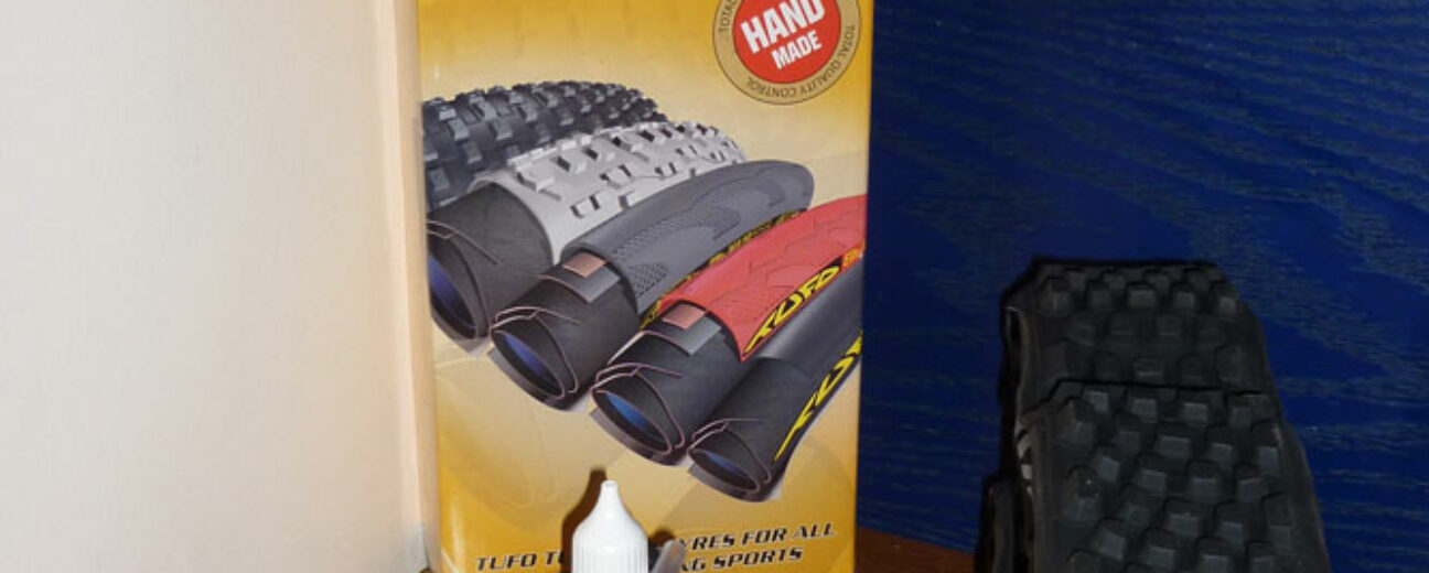

Tufo est une société tchèque basée à Otrokovice. Petite société spécialisée dans la fabrication de pneus, boyaux et roues, elle propose de nombreux produits destinés à la route, au cyclo-cross, au VTT… Pour 2010, la société propose six nouveautés. En VTT un boyau XC2 prima, destiné à l’entrainement sur terrain sec-meuble ; un boyau XC2 plus, plus performant et réservé aux compétitions ; un boyau XC4, carcasse lourde et renforcée, destiné aux parcours caillouteux et exigeants ; la Colibri, une roue à boyau destinée au cross-country, jante profilée en carbone ; et l’Alca, une roue à boyau destinée au cross-country, jante profilée en aluminium. En route un boyau Elite SL, destiné à la compétition sur route sèche, 19 mm et 110 grammes.
Distribués en France par la société Duret, implantée à Argent-sur-Sauldre, les délais de livraison sont rapides. Il est possible de commander par Internet, les ventes en magasin sont très restreintes. La commercialisation propose plusieurs packages avec des roues équipées, des ventes par lots…
• 60 € HT/99 € TTC le boyau XC3 avec des prix dégressif lors de commande groupée (5 % de réduction pour 10 boyaux ou 8 % pour 25 pièces)
• 9,80 € TTC ruban adhésif VTT
• 6,50 € TTC préventif (anti-crevaison… peu performant selon nous)
• 9,70 € TTC curatif (réparation des trous, max <2mm)
La marque propose aussi des prolongateurs de valves, des obus de valve, des clefs à valve…
