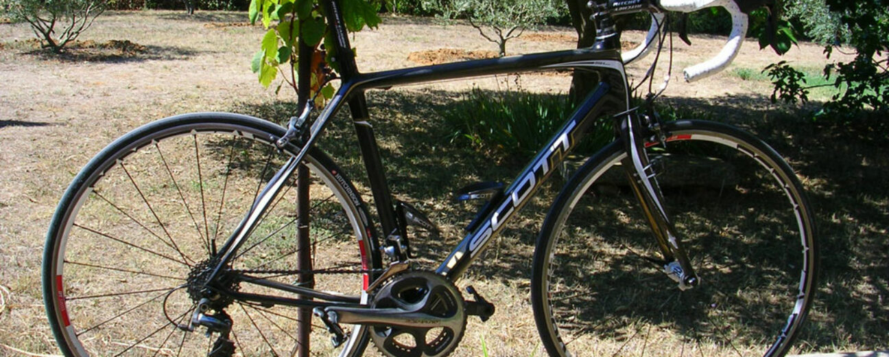

La roue Tricon est une roue adaptable, c’est-à-dire qu’elle peut recevoir une chambre à air et un pneu classiques. Elle est compatible. Pour la technologie tubeless, il faut placer une valve fournie par DT Swiss. Le manuel d’utilisation explique très bien le mode d’emploi.

Esthétiquement, les jantes sont à dominance blanc cassé. Elles sont pures et très belles. Ce sont des jantes plates, non profilées, en aluminium et avec des rayons noirs. DT Swiss a innové avec un rayonnage sur les flasques latéraux du moyeu. C’est une technologie nouvelle. Une autre particularité est le serrage DT Swiss, pas compliqué mais un peu perturbant à prendre en main au départ. Il n’y a pas de blocage de roue mais un serrage qu’on tourne et qui vient claver sur l’axe de fourche ou l’axe de cadre. Le système de clapet est très sécurisant car on ne peut pas perdre sa roue, mais il faut le prendre en main.
Le point faible esthétique, ce sont les autocollants rouges et noirs qui ont tendance à se décoller et à s’enlever facilement, même si on en prend soin à l’éponge. Au fil de la saison, certains autocollants peuvent s’abîmer.
Le rendement :
La Tricon peut être utilisée partout, notamment en montagne avec ses jantes alu, qui assurent une vraie sécurité de freinage. C’est fiable et on n’est pas pris au dépourvu. En termes de comportement en montagne, ce sont des roues qui vivent bien, qui ne sont pas pénibles à emmener. A la première impulsion, elles se mettent en mouvement, elles n’ont pas une grosse inertie. On ne se sent pas plombé. C’est une roue pour grimpeurs, sécurisante et légère. On pourra associer la légèreté de cette roue, sa faible inertie et la technologie du tubeless qui va permettre de rouler à une plus basse pression pour un meilleur rendement.
Pour les fanas du poids, on peut opter pour un serrage de roue classique. On peut aussi gagner du poids sur la cassette. Sur le pneu, ce sera plus compliqué de gagner du poids car on manque encore de modèles sur le marché. Nous conseillerions de mettre le liquide préventif car en cas de petite coupure, ça répare tout de suite. En cas de crevaison si l’ouverture est trop importante, on peut réparer avec une chambre à air.
