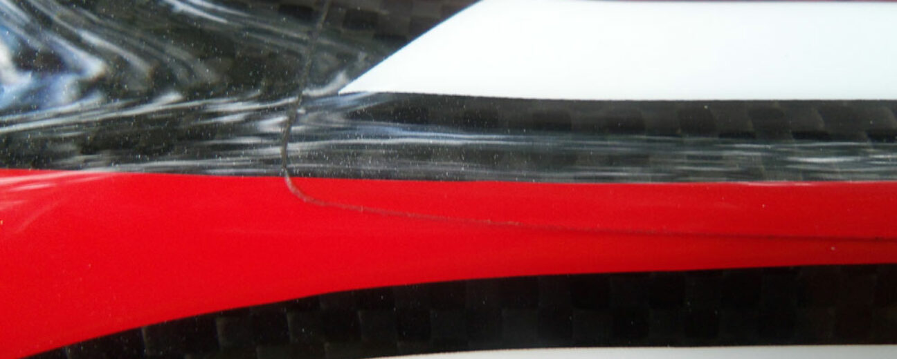

La période de test s’étalait de mars à août soit 5 mois. Nous avons appliqué le contenu de ce pack M sur un vélo de route. Ni la pluie, ni les lavages à répétition ne seront venus à bout des films. Pour le test, nous avons également délibérément mal posé un petit patch et nous constatons que la saleté s’y infiltre. Il est important d’être très méticuleux lors de la pose. Les films ont gardé leur transparence, ils n’ont pas jauni. Nous avons été victimes d’une chute et nous nous sommes aperçus que notre cadre avait subit des frottements. Sur une partie non-protégée, on observe des traces, difficilement effaçables. Sur une partie protégée, le film les a tous encaissé, laissant le tube propre. Le film s’est amenuisé à cause des frictions mais son épaisseur suffisante a permis de ne pas atteindre le tube.
