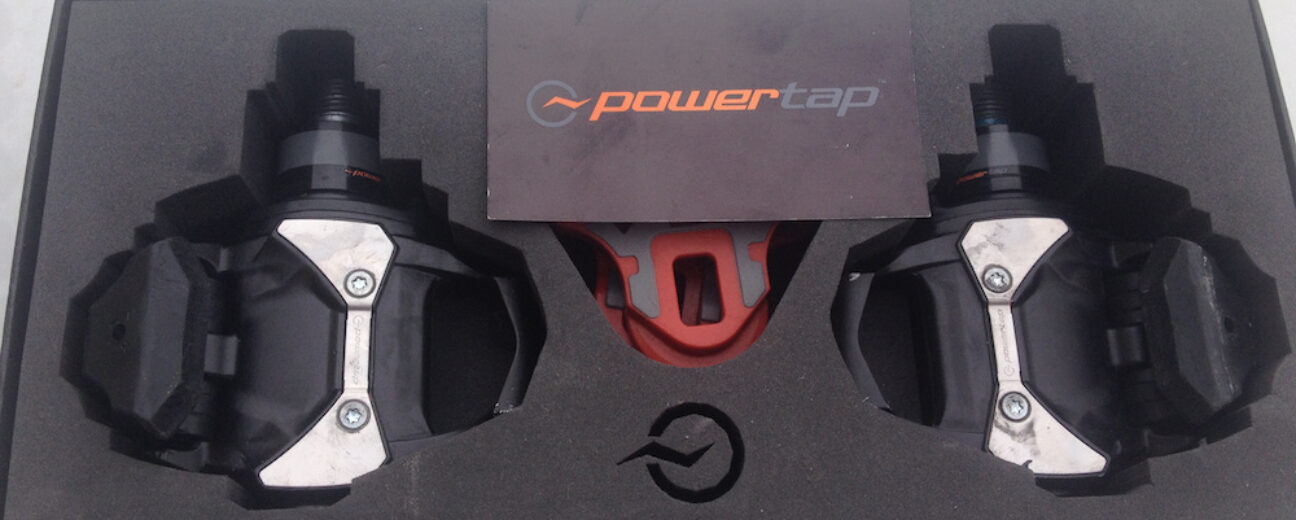

Le sérieux et la fiabilité de la marque se font ressentir dès l’ouverture du coffret, bien présenté. Il comprend la paire de pédales et le jeu de cales adapté aux P1. Ces cales grises sont copies conformes aux Look Kéo mais légèrement plus épaisses d’environ 5 mm. Il faudra intégrer cette mesure dans le calcul de hauteur de selle. La curiosité nous a poussés à installer une paire de cales Keo. Cela fonctionne même si on ressent un jeu vertical qui n’est pas des plus agréables. On vous incitera donc à rester avec du matériel adapté même si cela peut dépanner. A noter que les cales Powertap offrent une liberté angulaire de 6 degrés. Les adeptes des cales fixes auront toutefois la possibilité d’en commander.
Le coffret comprend en outre les piles AAA, deux rondelles à insérer entre les pédales et les manivelles en carbone, inutile sur les manivelles en alu, ainsi que le code Ant+ et la notice simplifiée. Sur la balance, elles affichent 215 grammes avec les piles. C’est un peu plus lourd que leurs concurrentes, mais cela reste acceptable pour des pédales aussi techniques. Le système fonctionne avec tout compteur Ant+ et la technologie Bluetooth Smart pour smartphones avec l’application Powertap. Elle se montrera vite indispensable car très pratique pour effectuer les paramétrages, notamment concernant la longueur de manivelles et l’étalonnage.
Après le déballage, venons-en à l’observation. De couleur noire, les P1 semblent un peu massives du fait de leur emplacement pour recevoir les piles AAA ou LR3 plus imposantes que les CR2032 proposées par la concurrence. En revanche, le réceptacle des piles anodisé orange très réussi donne à l’ensemble un look très « factory ». Les plaques de contacts avec les cales sont de couleur alu brossé et offrent une impression de robustesse. Ces dernières sont interchangeables. Tout cela confère à ces pédales P1 un design abouti et robuste.
