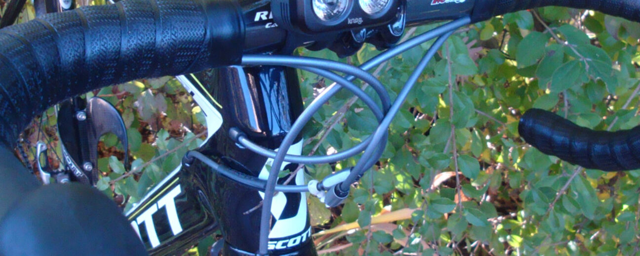

Aujourd’hui, nous allons vous présenter deux éclairages Knog : le feu avant Blinder Road 2 et le Blinder Road R, feu arrière. Le Blinder Road 2 possède huit modes de fonctionnement possible. Il est composé de deux allogènes pouvant être allumés séparément, simultanément ou de façon aléatoire. Comme sur un véhicule motorisé, les lampes peuvent être en position « phare » (pleine puissance) ou « code ». Un témoin vert indique la position « code », un indicateur bleu la position « phare ». La puissance d’éclairage (200 lumens) est surprenante compte tenu de la petite taille de l’appareil. Peu encombrant et très léger (75 grammes), il apporte une vision nette jusqu’à 50 mètres en pleine puissance et rend le cycliste visible à plus d’un kilomètre.
Il est livré avec deux bracelets : une attache élastique standard 22/28 mm et une attache plus longue 29/35 mm pour s’adapter à toutes les formes de cintre et de guidon. Il est possible d’attacher l’appareil sur le casque grâce à un support plastique fourni. Ce système d’accroche fonctionne à l’aide d’un scratch double face, nous aurions préféré un moyen d’attache différent, car la matière adhère aux mousses intérieures du casque ce qui rend le serrage long et difficile.
Nous avons particulièrement apprécié la matière caoutchouc utilisée pour les bracelets. Ceux-ci adhèrent parfaitement au cadre et au guidon même par temps de pluie rendant l’adhérence au cadre fluide et agréable. À aucun moment le phare ne provoque des vibrations sur le vélo, la matière caoutchouc absorbant les chocs et aspérités de la route. Ce type de phare peut donc être utilisé sur VTT lors d’étapes nocturnes. Nous soulignons également l’imperméabilité totale du phare. Autre point très appréciable des phares Knog : ils sont directement rechargeables via un port USB, aucune pile n’étant nécessaire. Ce système permet de recharger l’appareil en 5-6 heures contribuant à sa facilité d’utilisation, à sa taille et son poids optimal. Un indicateur de batterie rouge nous informe lorsque la charge devient trop faible.
Point négatif : l’autonomie du modèle. Lorsque les deux allogènes sont allumés en pleine puissance, l’éclairage est seulement d’une heure, deux heures sur le mode « code ». Cet inconvénient limite les longues sorties de nuit. Concernant le feu arrière, le modèle Blinder Road R possède cinq modes de fonctionnement passant de fixe à clignotant. Sa puissance est de 70 lumens pour un poids de 50 grammes. Contrairement à son homologue avant, son autonomie atteint de 3 à 5 heures en plein régime à plus de 20 heures en mode économique. Le design de l’allumage permet d’être vu de l’arrière, mais aussi de côté par les piétons et automobilistes.
L’attache utilisée est également en caoutchouc apportant une adhérence optimale sur le vélo. Nous aurions aimé, comme pour le feu avant, avoir deux bracelets interchangeables de diamètres différents. Celui fourni ne permettant pas de s’adapter aux tiges de selles profilées, mais convenant parfaitement aux tubes standards. Le diamètre ne donne pas la possibilité d’attacher l’appareil aux haubans du vélo, nous avons donc été contraints de tester le feu arrière sur tige de selle, clip de serrage ouvert !
