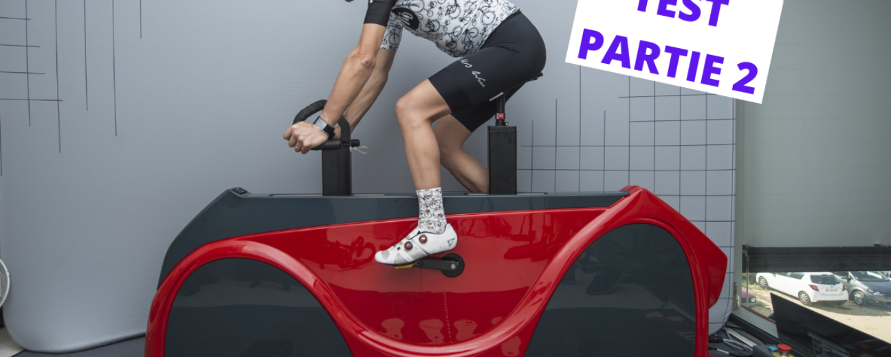

Le idmatch SmartBike, c’est l’élément principal du système, il est là devant nous et nous intrigue depuis que nous sommes entrés dans ce bureau, il est imposant mais d’un design soigné, sous son allure de vélo caréné futuriste il renferme l’essentiel de la technologie idmatch.
Pendant que le technicien installe nos pédales, nous enfilons nos chaussures dont les cales viennent d’être réglées puis nous enfourchons la bête !
Test idmatch_photo 17
La position de départ est celle de notre vélo et le processus est très simple : il faut pédaler quelques minutes à cadence constante, mains dans le creux du cintre, une résistance électromagnétique comme sur un home-trainer permet de ne pas avoir l’impression de pédaler dans le vide et de ne pas se déhancher trop. La machine va ajuster automatiquement, en dynamique pendant cette phase de pédalage, notre position optimale issue des calculs de l’algorithme, comme l’explique la vidéo ci-dessous :
La détermination de la position optimale prend en compte plusieurs facteurs, tout d’abord les données de base comme notre âge et notre pratique, mais également toutes les mesures effectuées précédemment, ainsi que des nouvelles mesures scannées en live pendant la phase de pédalage. Enfin l’algorithme combine tout cela avec les données de tous les autres cyclistes précédemment mesurés et stockées dans le serveur idmatch, en effet il « apprend » et s’améliore en permanence en fonction des mesures venant des autres appareils en service aux 4 coins du monde et interconnectés via un serveur cloud. L’autre avantage de la connexion au serveur est la possibilité de prise en main du système à distance par un technicien, que ce soit pour de la maintenance, des mises à jour, de l’assistance ou même de la formation.
Test idmatch_photo 18
Pendant la phase de pédalage, la position évolue, la sensation est surprenante car on ressent bien les déplacements au niveau de la selle et du cintre, tous deux montés sur des poutres télescopiques actionnées par des servo-moteurs. Le processus est beaucoup plus rapide qu’avec les systèmes concurrents car on ne descend pas du vélo pour effectuer les réglages et si l’on doit essayer une selle ou un cintre différent, le système QRRS (Quick Release Replacement System) permet de les remplacer rapidement par un principe de glissière.
Test idmatch_photo 18bis
Au bout de quelques minutes, les déplacements de la selle et du cintre s’arrêtent, la position optimale est obtenue et enregistrée dans le logiciel. Nous descendons du vélo pour retourner devant le pupitre et procéder à la toute dernière étape qui consiste à choisir dans la base de données idmatch les composants de notre vélo adaptés aux résultats l’analyse.
