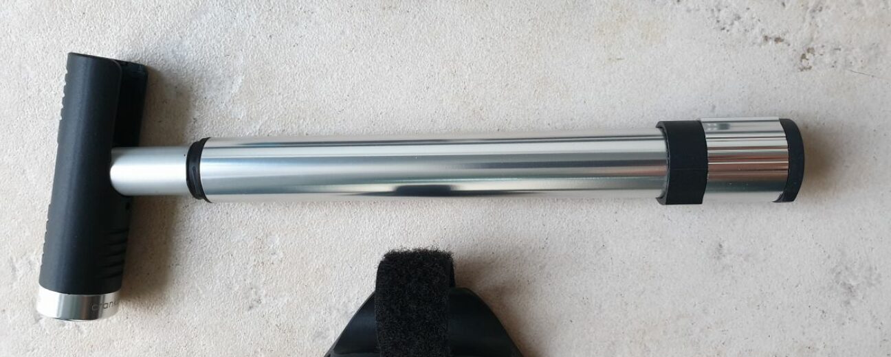

La première impression lorsque l’on prend cette pompe en main est bonne, elle présente bien et semble assez robuste, toutes les parties sont en aluminium sauf la poignée qui est en plastique, elle est d’un petit diamètre mais cependant très longue. En effet avec ses 26 cm, on comprend tout de suite qu’il ne sera pas possible de la placer dans la poche du maillot, un réel inconvénient pour une pompe à main, cela est dû en partie au manomètre linéaire intégré dans le tuyau de raccordement amovible car la version sans manomètre mesure 4 cm de moins.

Si sa longueur est un inconvénient d’un certain point de vue, elle lui permet d’intégrer des fonctionnalités intéressantes et de faciliter son utilisation. En effet sa longueur est due principalement à 2 raisons, la première comme expliqué précédemment, le manomètre linéaire, bien utile dans certains cas, la deuxième a cause de sa poignée qui pivote à 90°, offrant ainsi une bonne prise en main pour faciliter le gonflage mais qui, une fois repliée dans l’alignement du piston, rallonge l’ensemble.

A l’utilisation, elle tient ses promesses, sa poignée à 90° est très pratique pour pomper et pouvoir forcer lorsque l’on atteint les fortes pressions, sachant qu’avec ces petites pompes à main haute pression, il faut effectuer beaucoup de va et viens pour regonfler un pneu crevé.
Si l’on pouvait être un peu septique sur l’efficacité de la connexion aimantée entre le tuyau et le corps, elle s’avère ne poser aucun problème même à 8 bars de pression.
Le manomètre linéaire est facilement lisible grâce à un indicateur bleu se déplaçant en fonction de la pression et même si une fois fixé sur la valve, il constitue un élément rigide d’une huitaine de centimètres, il ne gêne pas trop lors du pompage, grâce au tuyau souple le reliant à la pompe.
Test pompe Crankbrothers Klic_PHOTO 6© Vélo 101
En conclusion cette pompe est efficace, elle s’est également avérée robuste et fiable pendant les quelques mois de notre test, originale par sa conception, nous pouvons vous la conseiller si toutefois vous acceptez de la fixer sur votre vélo ou si vous utilisez régulièrement un sac à dos.
