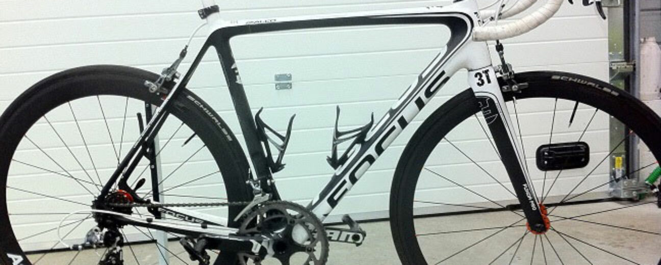

Nos premiers essais portent sur un montage de jantes carbones 38mm avec des moyeux Soul Kozak, chaussées de boyau Schwalbe. Les sensations sont tout de suite très satisfaisantes : légèreté (1100 grammes), rigidité, mais surtout fluidité, tout y est. En passant d’une paire de roues aluminium classique à ce montage, la différence est incroyable. L’un des faits marquants en course est la fluidité et la rigidité dans les descentes. En effet, même sans être un grand descendeur, on peut éprouver de grandes sensations avec l’impression de pouvoir placer la roue avant là où on le veut et de prendre beaucoup de vitesse en roue libre. Le test n’ayant duré que 500 kilomètres, nous n’avons pu tester ce qui reste sans doute le talon d’Achille de ce montage : la durée de vie des roulements Soul Kozak. En VTT, ils sont surtout réputés pour leur faible poids, mais pas pour leur robustesse, notamment à cause de problème d’étanchéité… A voir.
Notre seconde période d’essai porte sur un montage 38mm/Tune Mig70/Tune Mag170 : un régal ! La fluidité, après quelques 200 kilomètres de rodage, approche celle des moyeux Soul Kozak pour un poids quasi équivalent, et la rigidité semble être encore plus au rendez-vous. Les roues tapent beaucoup plus sur les relances ou lorsqu’il faut « watter » un peu dans une bosse. C’est toujours difficile à expliquer, ce sont des sensations, mais l’ensemble semble s’accorder parfaitement !
Nous nous sommes aussi laissé tenter par l’essai d’un moyeu peu connu sur route, le Chris King R45. Tous les passionnés de matériel connaissent les moyeux Chris King pour le VTT, mais pour la route, le tout récent R45 pointe le bout de son nez chez le fabricant US. Le montage réalisé par Asterion est constitué d’une 38mm à l’avant et d’une 50mm à l’arrière. Difficile donc de comparer le comportement avec les autres paires, car la 50mm apporte plus de rigidité, et en même temps plus de poids à l’ensemble. Les moyeux Chris King sont un peu plus lourds que les Tune et la paire avoisine les 1230 grammes. Il faut noter qu’un moyeu un peu plus lourd n’est pas forcément un mal : d’un côté cela alourdit la roue mais cela n’a pas d’effet prépondérant sur l’inertie car le poids est près du centre d’inertie de la roue, de l’autre le moyeu plus lourd est aussi plus rigide et a donc un meilleur comportement lors des relances notamment.
Nous avons été bluffés par le moyeu arrière. Il offre une grande rapidité d’enclenchement, et le son dégagé par la roue libre est incroyable (de quoi impressionner vos compagnons de route). Mais par-dessus tout, sa géométrie est parfaite ! La position des flasques permet d’obtenir la meilleur rigidité possible avec le rayonnage coude à l’extérieur du côté roue libre que pratique Benoît Stupici : on obtient ainsi une rigidité latérale maximale sur une jante déjà très rigide avec ces 50mm et le réglage du dérailleur se fait au millimètre près pour ne pas mettre le dérailleur dans les rayons, tant le flasque est excentré ! C’est peut-être là un des points faibles de ce montage avec les coudes de rayons à l’extérieur qui offrent plus de rigidité latérale mais qui vous obligeront à passer du temps sur un réglage très précis et parfois délicat si votre patte de dérailleur est un peu tordue. En bref, ce montage procure d’excellentes sensations sur la route même si il peut s’avérer un peu inconfortable tant il est rigide : pour ceux qui recherchent un rendement maximal !
