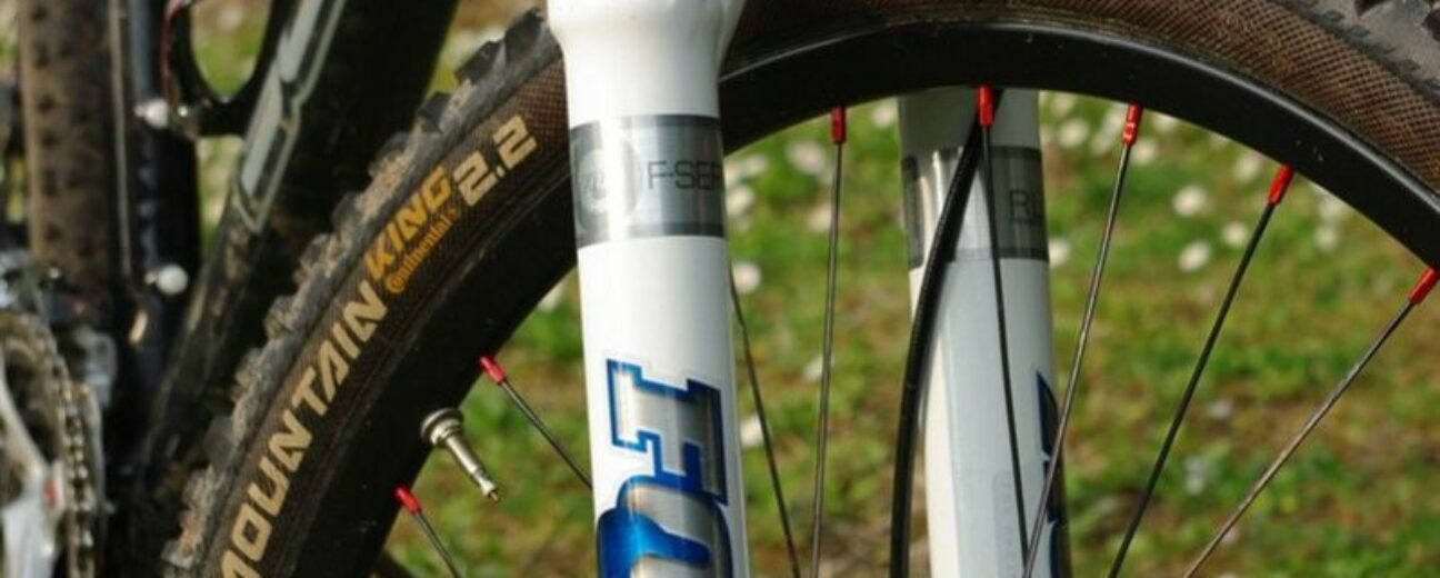

A première vue, la Fox 32 F100 donne l’impression d’une fourche sérieuse. Pour une suspension destinée au XC, elle est assez balèze ! Rappelons que Fox fut un des premiers à oser utiliser des plongeurs de 32 millimètres sur des fourches de ce segment. La peinture blanche et brillante offre à cette Fox un look très à la mode. Les stickers, bien que non vernis, sont de bonne qualité et assez épais. Peinture et stickers ont très bien tenus durant toute la saison – la fourche n’a rien perdu de sa superbe ! Les molettes en alu usinées et anodisées soit en rouge, soit en bleu, participent à renforcer l’impression de qualité perçue que l’on a en découvrant une Fox. Que cela soit sur le té de fourche en alu 7075 ou sur les fourreaux en magnésium, on note de petites dépressions visant à réduire la masse de la fourche. La fixation de l’étrier de frein se fait au standard Post Mount. Le passage de la durite de frein est propre, via un petit guide bien placé sur l’arceau. Enfin, la fixation de la roue avant est disponible en 9 millimètres (le plus courant) ou en 15 millimètres avec Thru Axle pour plus de rigidité. Sur la balance, notre modèle accuse 1625 grammes avec le blocage au guidon et un pivot coupé à 213 millimètres, ce qui est une centaine de grammes en trop par rapport à ce que l’on pourrait espérer.

Sur le terrain, la Fox s’est avérée être une excellente fourche. Tout d’abord, son châssis fait preuve d’une grande rigidité. La précision de pilotage qui en découle permet de prendre beaucoup de plaisir sur les sentiers – et l’on en oublie son léger embonpoint. Le blocage Remote répond du tac au tac. On peut se permettre de l’actionner sans cesse, sans perdre de temps en manipulation. Bloquer la fourche pour optimiser une courte relance en danseuse devient rapidement une habitude. Avec une fourche facile à bloquer, on peut se permettre d’utiliser un réglage de précontrainte souple pour avoir le maximum d’efficacité lorsque l’usage de tout le débattement devient nécessaire. La 32 F100 est connue pour être une suspension avec un comportement très linéaire. En effet, on aurait aimé un peu plus de sensibilité sur les petits chocs (ce que la nouvelle cartouche FIT devrait normalement permettre). Sur les gros chocs, la Fox n’hésite pas à avaler tout son débattement.
