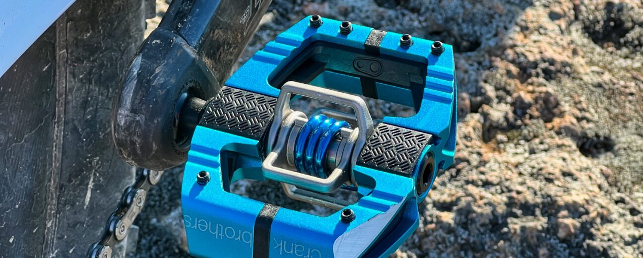

Les pédales CrankBrothers Mallet E
Chez Crank, les Mallet E sont les modèles destinés à l’enduro, elles s’intercalent entre les Candy plutôt réservées à un usage XC / Trail et les Mallet DH destinées aux pratiques gravity DH / Freeride. Elles possèdent une plateforme large avec picots qui s’adaptent parfaitement à une semelle de 105mm à 110mm de large, une configuration parfaitement adaptée à une pratique plutôt engagée.
Au déballage, on retrouve donc en dotation des cales Standard 6° (nous allons y revenir), des entretoises et la visserie permettant d’ajuster la cale sur la chaussure ainsi que des «pads » plastique de remplacement.
Première prise en main et immédiatement, c’est un sentiment qualité perçue qui se fait ressentir. L’ensemble est très bien fini, l’anodisation bleue est sans défaut, les picots sont montés au frein filet et L’axe est monté sur double roulement. Tout cela respire la solidité et la qualité de fabrication pour un poids de 419g sur la balance.
Le système CrankBrothers est un système propriétaire, ce qui signifie que les pédales ne sont utilisables qu’avec leurs cales. Ici, à la différence du SPD par exemple, la fixation tounre autour de l’axe et permet de clipser dans toutes les positions et très facilement, d’autre part le système est beaucoup moins sensible à la boue. En revanche, revers de la médaille, il n’est pas possible de régler la tension du ressort et la facilité de déclipsage dépendra donc des cales utilisées.
Voici le tableau récapitulatif
Revenons donc aux cales. De base, les Mallet E sont livrées avec les cales « Standard 6° Cleat ». Ce sont des cales qui nécessitent donc un angle de 15° pour être déclipsées avec une liberté de mouvement de 6°. Cette configuration est parfaite pour un rider habitué aux pédales automatiques et laisse plus de liberté au pied.
Pour ceux qui débutent, je recommanderai de prendre en plus une paire de cales « Easy 6° Cleats » qui auront un angle de déclenchement à 10°. Tout en conservant un flottement à 6°. Cela permettra de déclencher facilement, mais pas de façon intempestive.

Le rendement des Mallet E avec chaussures Mallet Boa
Côté rendement, sans s’approcher d’une chaussure de XC on arrive à avoir un bon retour d’information. Malgré l’épaisseur de la semelle ; la cage large de la pédale Mallet aide à bien ressentir le coup de pédale sur l’avant du pied. La transmission de la puissance est bonne ; notamment grâce à la tige rigide, mais manquera peut-être un peu de rigidité pour les plus compétiteurs lors des sprints.
Lors des différentes sorties, nous avons pu alterner marche / portage et pédalage. Sur ce point, l’ensemble fait des merveilles. La semelle de la chaussure protège la cale ; et la souplesse de la semelle intermédaire rembourée en EVA permet de marcher tout à fait normalement. Pratique notamment lors des portages ou lorsque l’on veut reclipser, aucun souci. Ça clip des deux côtés sans effort, idem pour déclipser. Lors d’une sortie bien boueuse, et après un passage à pied, la boue s’était bien agglutinée sous le pied. Il aura tout de même fallu un petit bâton pour éclaircir les bords de la cale pour pouvoir reclipser convenablement. En revanche, au niveau de la pédale, le système retiens moins la boue qu’un SPD par exemple ; ce qui est un très bon point.
