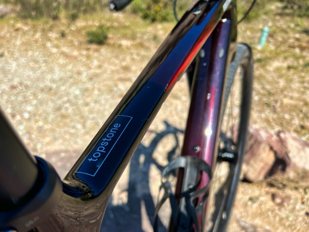

Le système KingPin
Le système kingpin est une innovation made in Cannondale, Cette suspension n’en est pas réellement une et a été pensée et conçue pour répondre aux besoins très spécifiques du gravel. On oublie les multiples points de pivots, biellettes et amortisseurs. Ici, nous avons simplement un pivot à axe traversant le tube de selle qui permet au carbone des bases arrière, du tube de selle et du tube supérieur de travailler et d’offrir 30mm de débattement.
Cela apporte donc une meilleure filtration du terrain et un confort supplémentaire à l’assise. Tout en s’affranchissant totalement des inconvénients de type perte de rigidité, prise de poids et pompage au pédalage que l’on peut retrouver sur un système de suspension plus classique. Sur le terrain ce système est redoutable, on reconnait bien ici tout le savoir-faire de Cannondale, ce système ne se contente pas d’apporter du confort au pilote, il permet aussi un bien meilleur rendement sur les chemins. Le gain en motricité, notamment dans les portions montantes un peu difficiles ou fuyantes, est bien présent. Sur un parcours test que j’emprunte avec tous les vélos de gravel que je peux tester, j’ai noté une nette différence et plus d’aisance et de grip.
Sur la route, est-ce que cette « suspension » vient tuer la rigidité ? Pas du tout, la puissance passe bien et on l’en sent que la boite de pédalier ne danse pas sous les accélérations, le cadre est vif et dynamique.

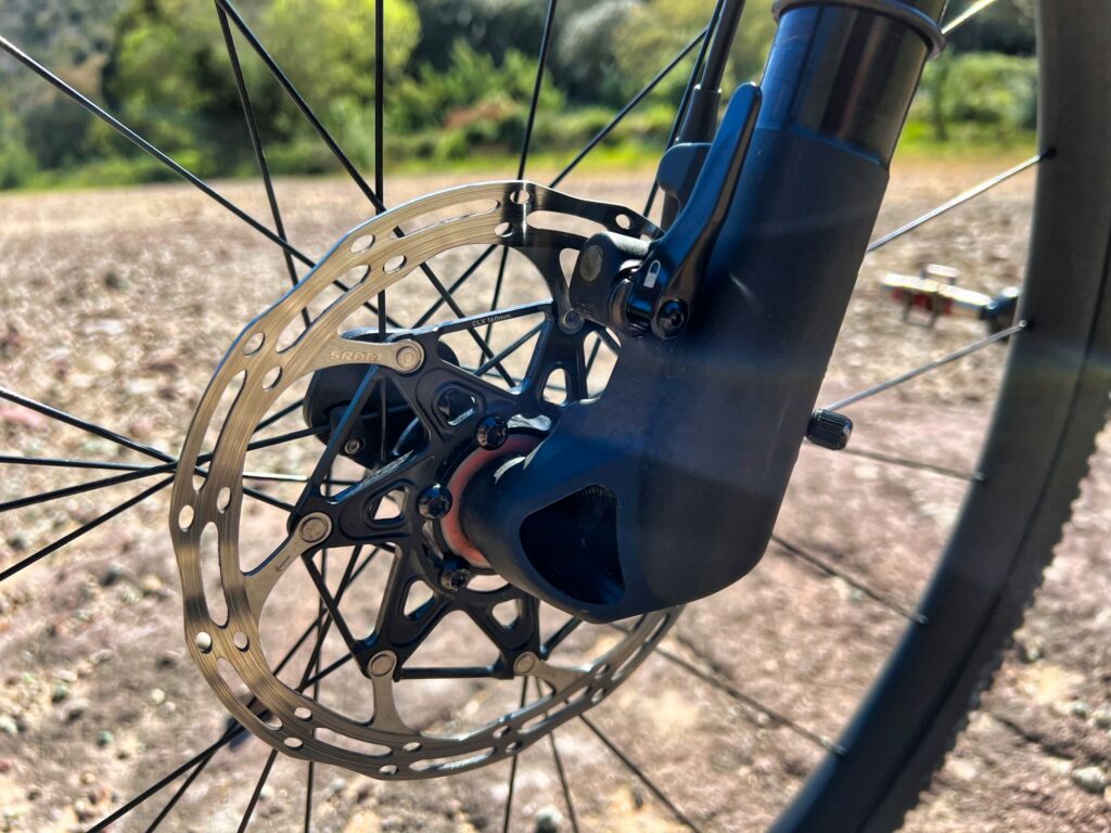

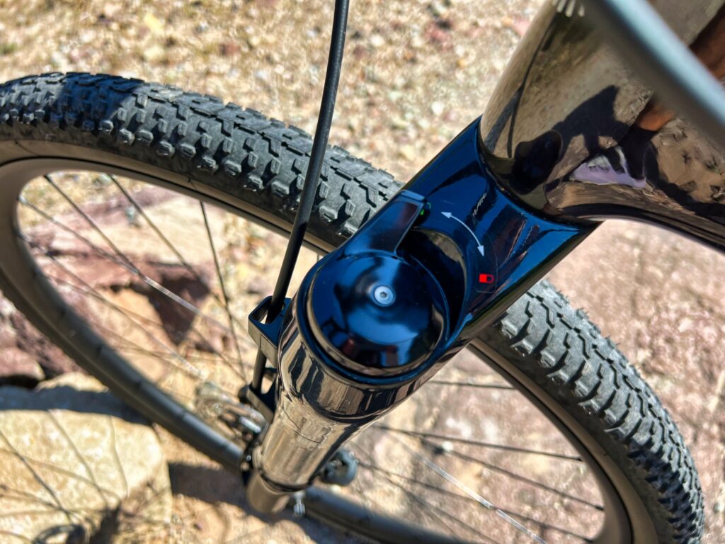

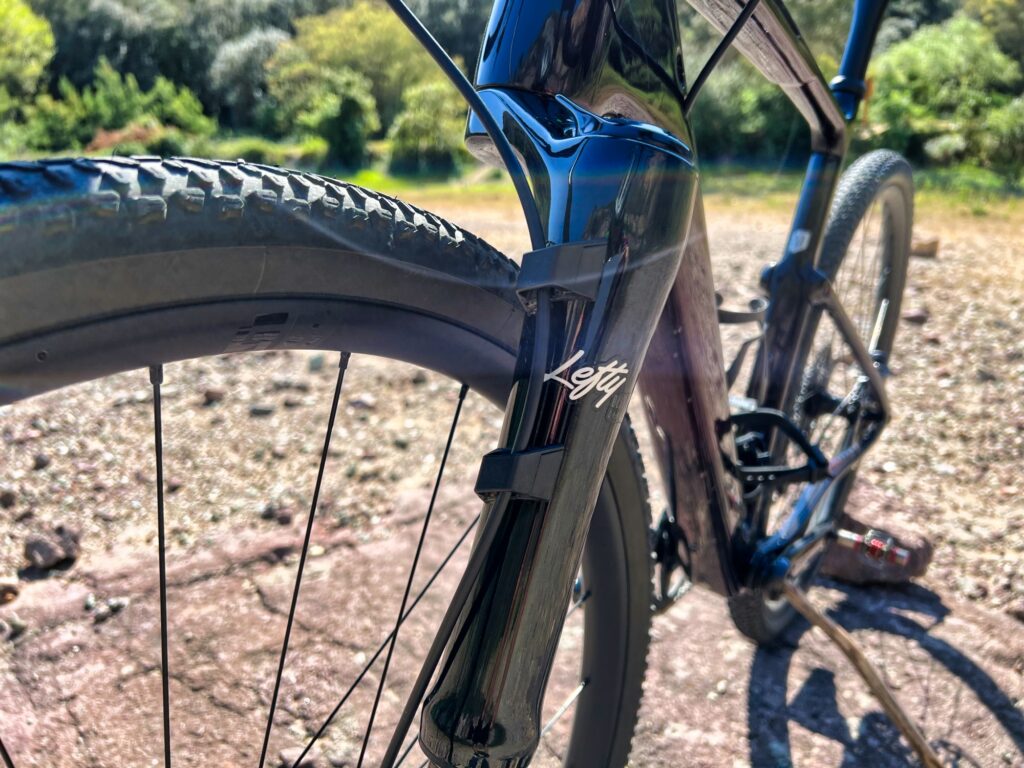

La Lefty Oliver
La Lefty Olier de Cannondale est une fourche suspendue de 30mm de débattement, simple T unilatéral, légère (1340g), spécialement conçue pour le gravel.  Ce modèle hérite des roulements à aiguilles utilisés dans la Lefty Ocho, sa cousine VTT XC. Ce modèle dédié au gravel a été pensé pour réduire au maximum les vibrations et les impacts tout en conservant un haut niveau d’efficacité pour les portions de routes ou de chemin très roulant. Elle est d’ailleurs dotée d’un blocage manuel très efficace.

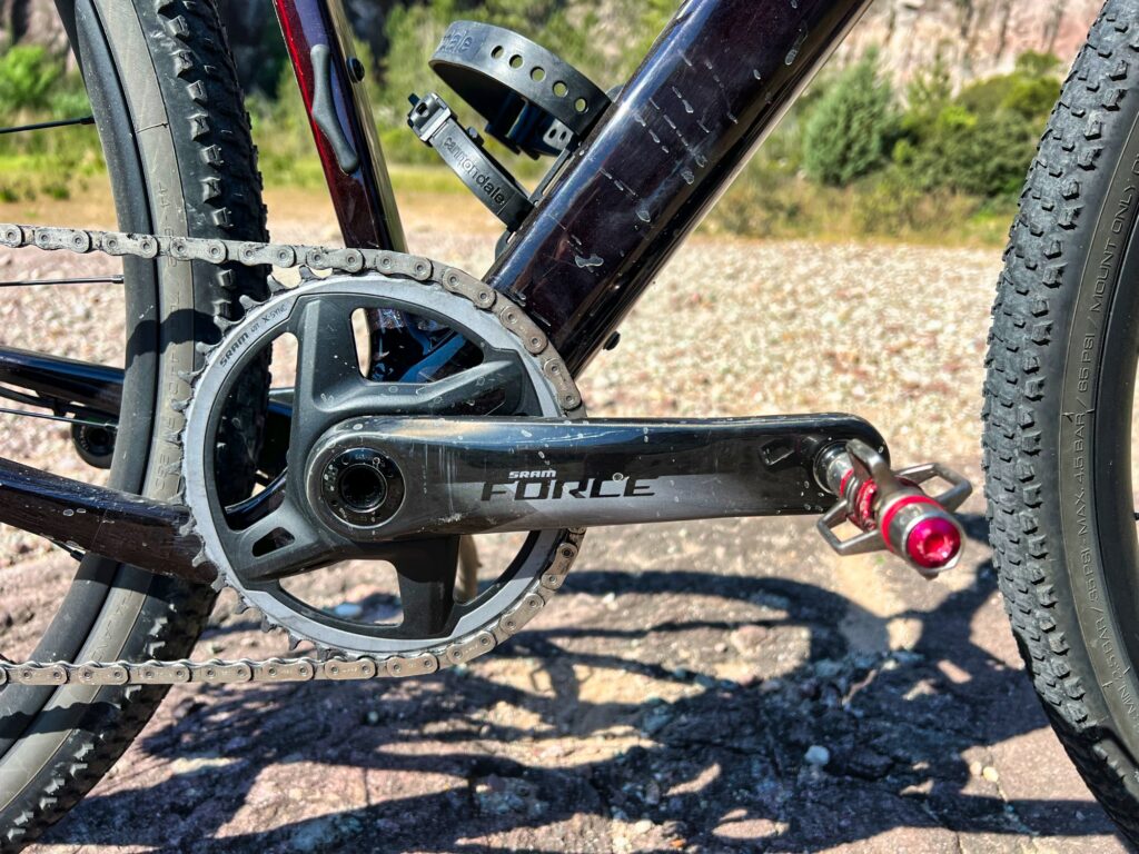

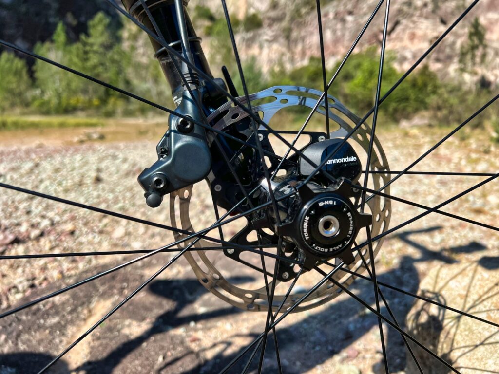

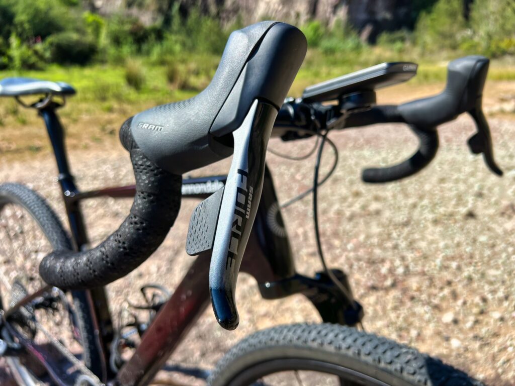

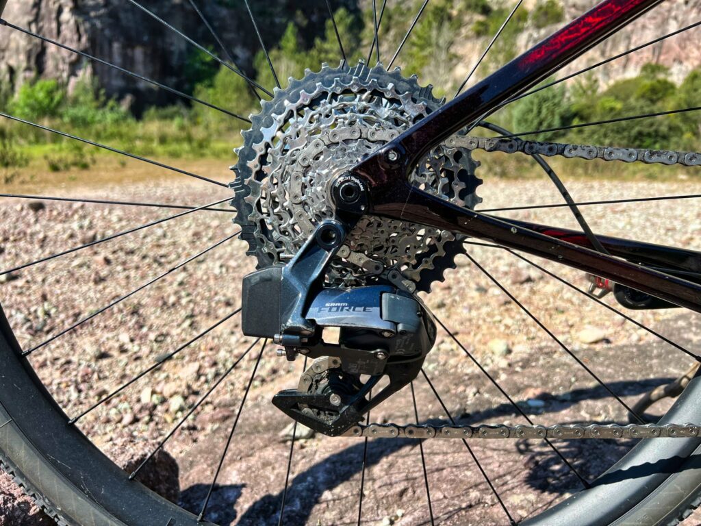

Le pédalier est un SRAM Force avec un plateau de 40 dents, couplé à un dérailleur arrière SRAM Force eTap AXS XPLR et une cassette SRAM XG-1271 XPLR de 12 vitesses avec une plage de 10-44.  Le freinage est assuré par un système de frein à disque hydraulique SRAM Force eTap AXS avec des rotors CenterLine 6-bolt de 160 mm.
Les roues sont des HollowGram G 27 Carbon, compatibles tubeless, avec une largeur interne de 27 mm et une profondeur de 21 mm. Les pneus sont des Vittoria Mezcal  700x44c.

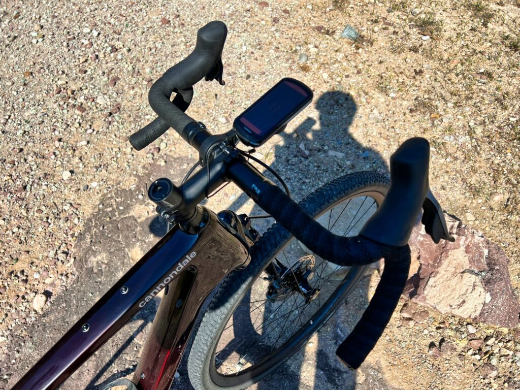

Le poste de pilotage est composé d’un guidon Cannondale 2 ShortDrop en alliage 7050, d’une potence Cannondale 1 en alliage 7050, d’un ruban Fizik Solocush Soft de 3 mm.

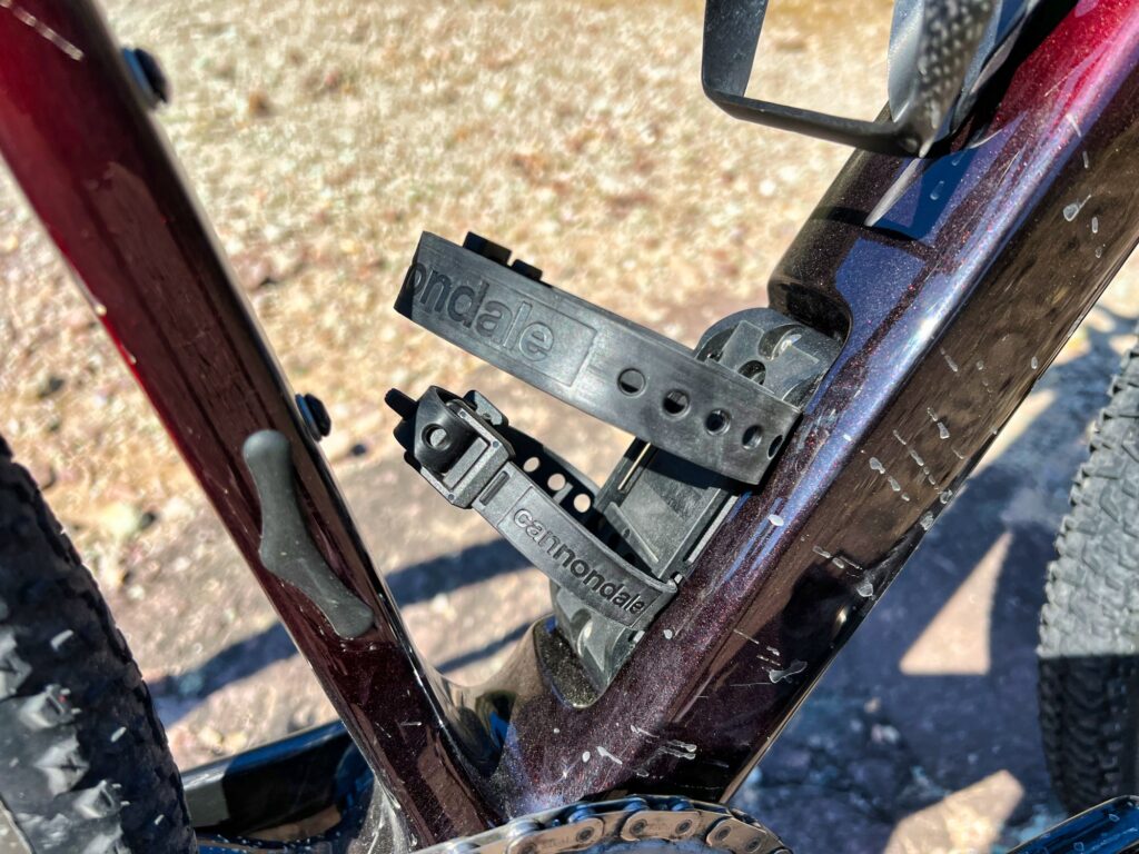

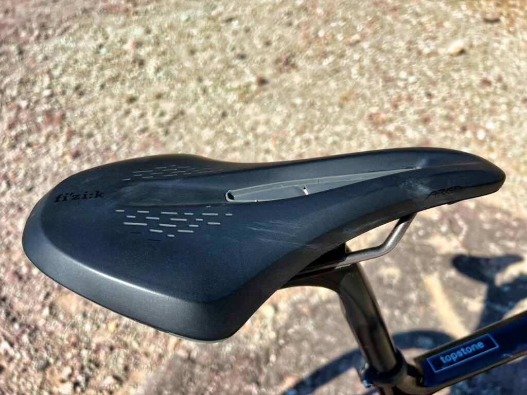

Pour l’assise, nous avons une selle Fizik Terra Argo X3 avec rails en kium. La tige de selle est une SAVE Carbon de 27,2x350mm. Le vélo est également équipé d’un capteur de roue Cannondale pour le suivi des performances et comprend un StrapRack pour le rangement des outils et des accessoires.

Tant que l’on parle des trains roulants, les roues HollowGram G 27 Carbon se sont montrées très bien adaptées au vélo avec une rigidité bien dosée et maximum de contrôle. La Lefty apporte un vrai confort, mais aussi la possibilité d’engager un peu plus et de toucher les limites du VTT ces 30mm de débattement, dont la sensibilité est très bonne, se trouvent être très sécurisants. Lorsque l’on attaque le D+ en forêt, là aussi le Topstone fait des miracles, le grip est excellent, le combo hollowgram 27, Vittoria Mezcal et Kingpin travaillent en totale cohérence. Sur mon terrain très sec et rocailleux, j’aurais peut-être préféré une monte de pneu type Hutchinson Tundra mais c’est très personnel.

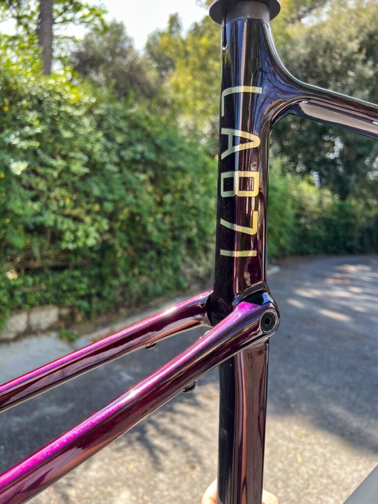

Il est tout de même possible de pousser encore plus loin avec le kit cadre Topstone Lab71, que j’ai eu en main et qui gagne 160g par rapport au cadre que nous avons essayé. Ce serait peut-être être l’occasion de créer un « dream build » gravel et de voir à combien on peut descendre en conservant un montage cohérent et de tester ce Topstone avec une fourche rigide. Je garde l’idée en tête !
