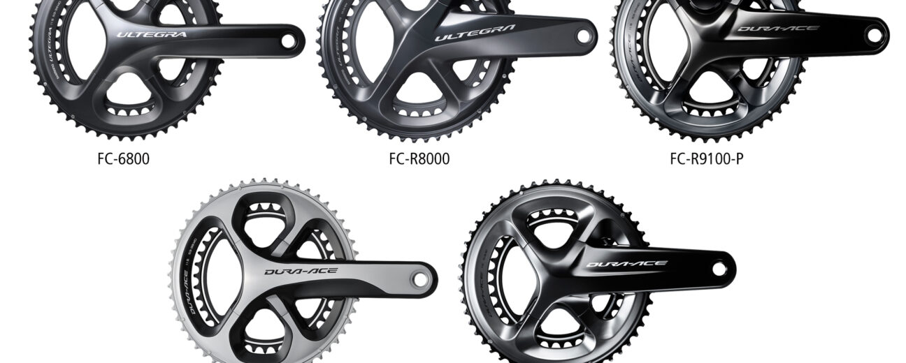

Les modèles de pédaliers concernés sont les suivants : ULTEGRA FC-6800, FC-R8000 et DURA-ACE FC-9000, FC-R9100 et FC-R9100-P

Les propriétaires des pédaliers des marques DURA-ACE et ULTEGRA de numéros de modèle spécifiques — ULTEGRA FC-6800, FC-R8000 et DURA-ACE FC-9000, FC-R9100 et FC-R9100-P — sont invités à suivre le Processus d’Identification et d’Inspection du Pédalier fourni par Shimano. Les codes de modèle et de fabrication nécessaires à l’identification sont estampillés sur le bras du pédalier.

Les produits concernés sont les pédaliers de marque DURA-ACE et ULTEGRA avec les numéros de modèle suivants : ULTEGRA FC-6800, FC-R8000 et DURA-ACE FC-9000, FC-R9100 et FC-R9100-P. Les numéros de modèle sont estampillés à l’intérieur de la manivelle du pédalier, près du bas vers le filetage pour la pédale (voir le carré jaune sur l’image ci-dessous).
