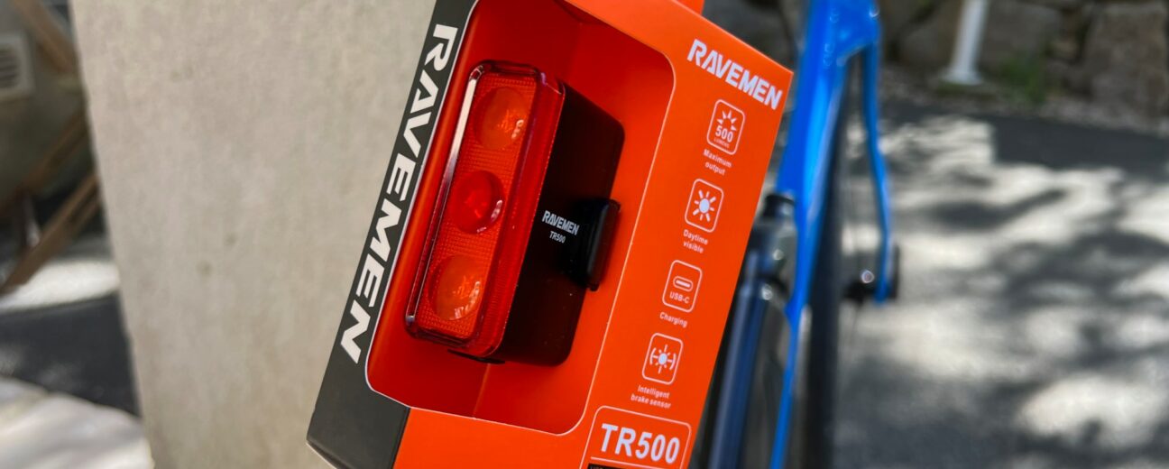

ravemen TR500 emballage

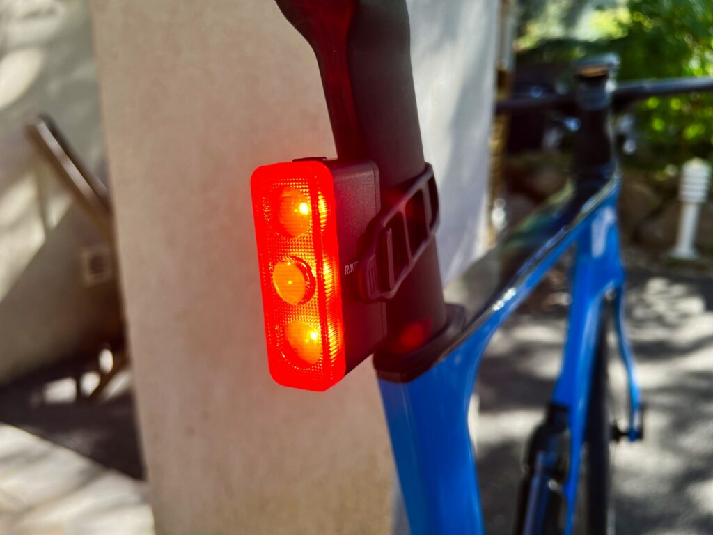

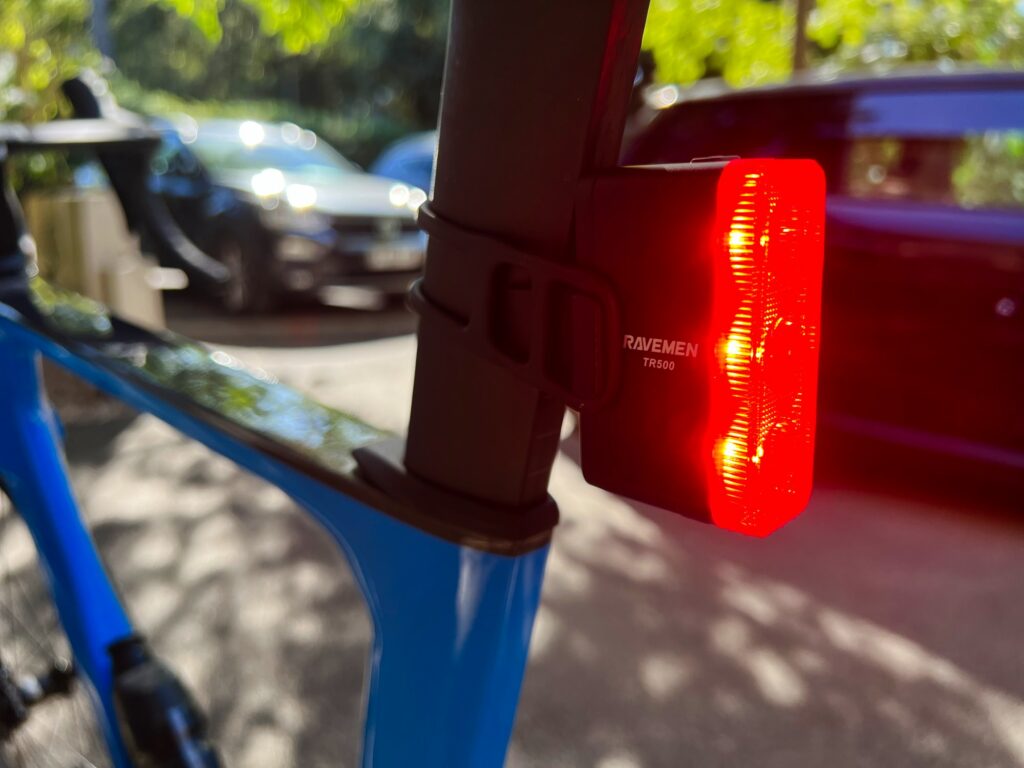

En testant le RAVEMEN TR500, la première chose qui frappe est sa luminosité. La lumière est extrêmement vive, surtout dans son mode ‘Warning Flash’ où elle fonctionne à la luminosité maximale de 500 lumens. Cependant, Pour une utilisation régulière, la lumière fonctionne à une luminosité maximale plus raisonnable de 100 lumens, qui reste assez vive et adéquate pour la plupart des conditions. L’éclairage porte bien sur les côtés avec un angle de 270° ce qui permet aussi d’être bien vu latéralement.
La lumière est facile à attacher et à utiliser, et la construction est solide, donnant la sensation d’un produit premium. La grande surface de la lumière la rend polyvalente pour différents configurations, y compris les remorques et les vélos cargos. Sur nos vélos de route elle peut se montrer un peu encombrante et volumineuse. C’est notamment du à sa grande puissance et la batterie haute capacité. Il sera efficacement utilisé en combinaison avec le feu avant FR160 de chez Ravemen.
