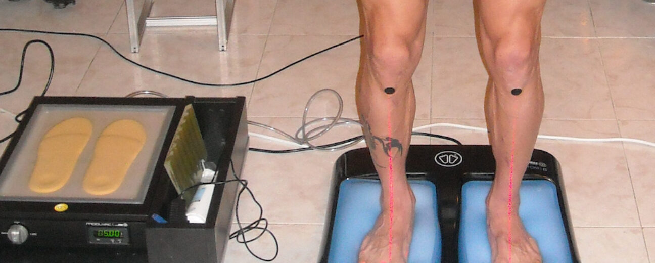

Pour ce faire, CrossCatBike utilise l’appareil mis à disposition par Sidas qui va relever votre empreinte de pied. Tout simplement, vous montez dessus pieds nus en position légèrement fléchie. Ensuite les microbilles se tassent sous vos points d’appui. L’appareil crée un vide d’air qui va immortaliser cette empreinte. Les semelles Sidas à température optimale de thermoformage (elles sont chauffées dans une sorte de four spécifique en parallèle) sont immédiatement placées dans vos empreintes. De nouveau, vous remontez sur l’appareil avec la même position que précédemment et vos semelles seront ainsi thermoformées. La dernière opération s’effectue à la main tel un artisan. En effet chez CrossCatBike, et suite à la formation dispensée par Sidas, les semelles sont redécoupées au gabarit de vos anciennes afin d’épouser au mieux votre chaussure d’un côté et de l’autre votre pied.
