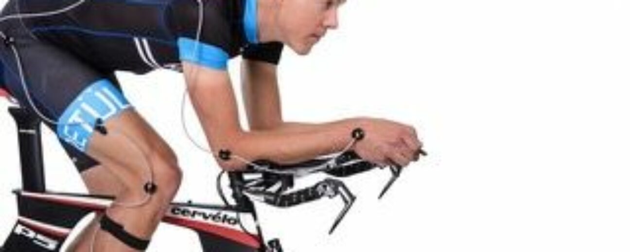

Auparavant, les études posturales reposaient sur des calculs mathématiques standardisés en fonction de la longueur des segments corporels du cycliste. Cette démarche impersonnelle a été remplacée depuis une dizaine d’années par de l’analyse angulaire en dynamique, permettant ainsi d’observer, par exemple, les mouvements d’extension et de flexion des membres inférieurs durant tout le cycle du pédalage. Cette approche plus précise et personnelle ne permet pas d’obtenir des résultats automatiques. La valeur ajoutée de ce type de prestation repose essentiellement sur l’analyse des données du fitter*, qu’il adaptera en fonction des normes angulaires, et en prenant en compte les particularités du cycliste.
L’Analyse angulaire avec capteurs de mouvementL’Analyse angulaire avec capteurs de mouvement |
Afin d’être plus aérodynamique, il faut agir sur deux angles : l’angle d’ouverture du torse et celui des épaules.
Angle du torseAngle de l'épauleAngle de l’épaule |
                                                                                                           Angle du torse | ©
Cependant, la préoccupation première reste de rouler plus vite à vélo. Hors, le fait de réduire l’angle du torse va influencer le pédalage, d’où la difficulté à trouver la posture la plus efficace ( à titre d’exemple : passer d’un back angle de 40° à 25° implique une diminution du recul de selle de l’ordre de 30 à 40mm). En règle générale, la réduction de la prise en vent obtenue suffit à compenser la perte de puissance transmise aux pédales. Ça peut s’avérer vrai pour des efforts solitaires de courte durée, mais moins évident pour du triathlon longue distance. Il apparaît que le meilleur compromis pour aller plus vite soit d’avoir un angle de torse raisonnablement faible et un angle d’épaule moyen. L’Analyse angulaire avec capteurs de mouvement Angle de l’épaule « Shoulder Angle » Angle du Torse « Back Angle ».
Enfin, il est possible d’avoir recourt aux tests en soufflerie ou virtuellement avec de logiciels de mécanique des fluides numériques, mais cela est très onéreux. Par ailleurs, les publications sur ces procédés, sont parfois contestables ou incomplètes…Cela s’explique en partie du fait que le vent sur la route est rarement aussi prévisible qu’un programme informatique ou que celui d’une soufflerie.
Je recommande, Le test de descente qui est un moyen simple de comparer diverses positions aérodynamiques. Par vent stable et sur une pente assez longue et régulière, il s’agira de la dévaler en roue libre plusieurs fois et avec des positions différentes et de comparer les chronos.
