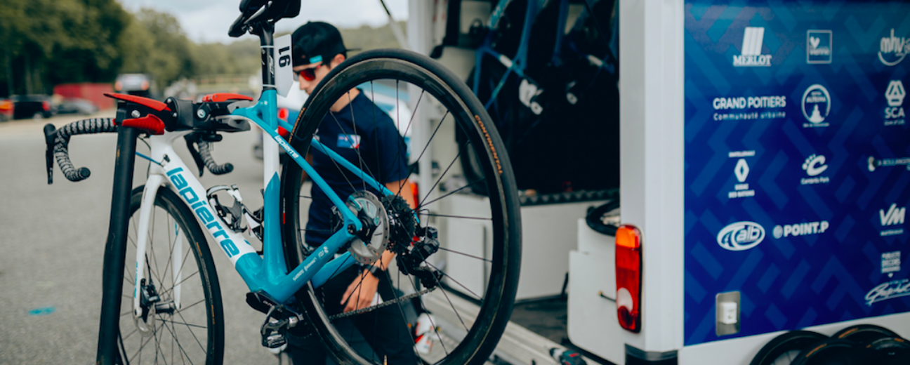

Résultat d'un travail minutieux et appliquéRésultat d’un travail minutieux et appliqué | © Thomas Maheux
