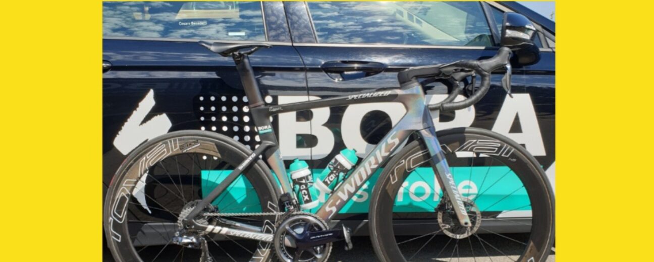

Caractéristiques :
-Cadre & fourche :  Specialized S-Works Venge 2019
-Taille :  56
-Poids : 7.150 Kg
-Groupe :  Shimano Dura-Ace Di2 9170 Disc 2×11
-Pédalier capteur de puissance :  Shimano Dura-Ace FC-R9100-P
-Manivelles :  172.5 mm
-Plateaux :  53×44
-Cassette :  Shimano Dura-Ace 9100 11-28
-Chaine :  Shimano Dura-Ace HG901-11
-Disques :  Shimano Dura-Ace SM-RT900, avant= 160 mm, arrière= 140mm
-Roues :  Roval CLX 64 Rapide Disc
-Boyaux :  Specialized S-Works Turbo Gripton 26 mm, pressions conditions sèches :  avant= 8 bars, arrière= 8.3 bars.
-Cintre :  Specialized S-Works Aerofly II Carbon, largeur 42 cm axe-axe
-Potence :  Specialized S-Works 140 mm, angle12°
-Selle :  Specialized S-Works Romin Evo, largeur 155 mm
-Pédales :  Shimano Dura-Ace PD-R9100
-Compteur GPS :  Wahoo Elemnt Bolt
-Porte-bidons :  Tacx Ciro
– Roulements de roues et boitier de pédalier :  Ceramic Speed
Un grand merci aux mécanos des équipes qui se prêtent gentiment à nos demandes de présentation des vélos et encore plus sympathiquement à nos questions sur les cotes et les composants, tout ça en plus de leur travail d’orfèvres.
